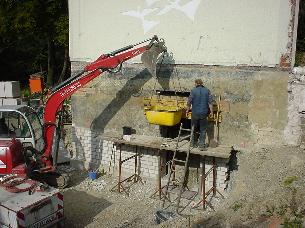

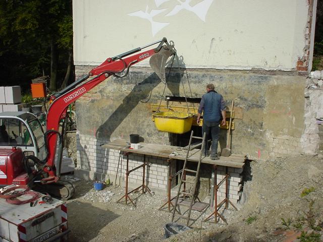

Ich kann dir mal morgen ein paar Bilder einstellen, wie so etwas gemacht wird, aber das war damals für uns selber.
Ich muss mich hier noch etwas korrigieren - Für den besagten Durchbruch war mein Onkel mit dabei, und der ist erfahrener Mauermeister!
Zudem ist ein gewisses Equipment erforderlich, um solche Arbeiten auszuführen. Und wenn du schon einen Vertrag aufgesetzt hast, dann sei dir in aller Freundschaft gesagt, dass du solche Arbeiten gar nicht ausführen darfst! Meisterzwang und Eintrag in die Handwerksrolle, usw.

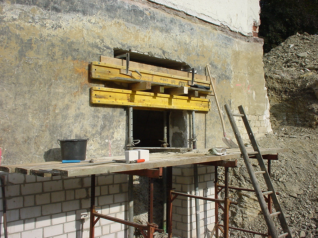

Dennoch hier mal zwei Bilder, die damals von dem Durchbruch entstanden sind, der in sehr guter handwerklicher Arbeit ausgeführt wurde.
