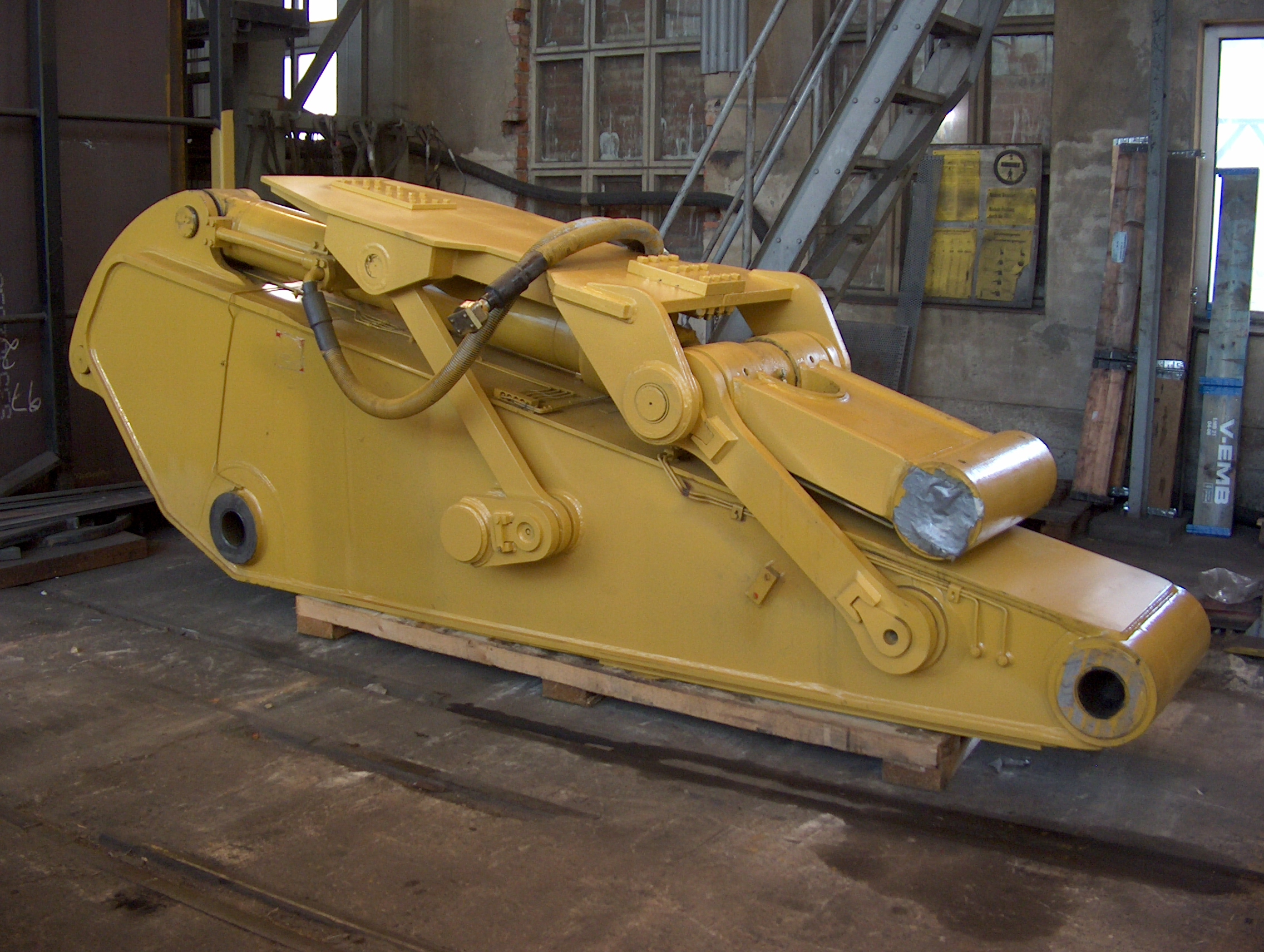

Inwiefern ist ein Kolbenstangenschutz bei möglichen "Gewaltschäden" (u.a. beim Arbeiten im Fels) sinnvoll?
Sehr sinnvoll siehe hier. Wir dieser hier ist mit der Kinematik geführt. Schutz extrem.
Wir bauen aber auch günstigere Varianten
Wo gegen wolltet Ihr den Zylinder schützen? Atombombendirekttreffer? tongue.gif
schon klar das das irgendwo in richtung Abbruch/Tunnel/Steinbruch geht.
Was ist mit Schutz aufgrund von Gewaltschäden durch Bedienerfehler (u.a. im Fels, beim Straßenbau)?
