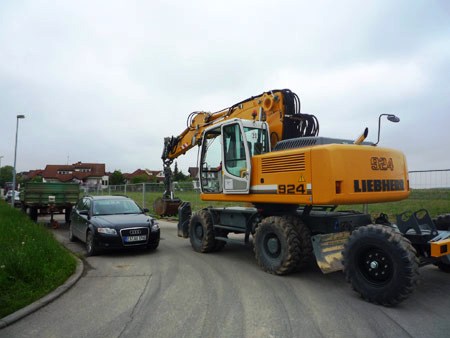

Hi ich hatte die gelegenheit im Mai 2010 den 924 Plus für 2 Wochen zum testen.
Die dritte Achse ist da um das Gewicht auf alle 3 Achsen zu verteilen ( aktiv Achse ) selbst wenn mann über einen Randstein fährt regelt der Bagger selbstständig die Gewichtsverteilung das immer der gleiche Bodendruck auf jeder Achse gleich bleibt. Ich konnte aber die aktive Achse aber auch abschalten und mit dem Schild die dritte Achse anheben. Das An und Abkuppeln der Achse ist sehr leicht und schnell zu machen jedoch die Hydraulikschläche könnte man anders machen in meinem fall mussten die Schläuche einzeln ein oder auszukuppeln.Vielleicht gibts ja was anderes und dieser Testbagger hatte dies nicht.
Die dritte Achse kann man mit dem Likufix aufnehmen und wegstellen und jederzeit umsetzen.
Auch hatte der Bagger Pratzen dran.
Von den Grableistungen kann ich nur positiv berichten die Geschwindigkeit der Bewegungen sind für diese Größe OK bin aber überrascht von der feinfühligkeit in der Gewichtsklasse gewesen.
Der Unterschied wie mir erklärt wurde zwischen 924 und 924 Plus liegt an den größeren Zylindern also deutlich höreren Hub- und Grabkräften und dem großen Kontergewicht.
Desweiteren war der Testbagger mit der dritten Achse zusammen 28t schwer.
Vorsicht war geboten beim zu schnellen hochziehen des Arm´s oder überfahren einer erhöhung da der Bagger sehr Hecklastig war und immer wieder das Beinchen gehoben hat.
gruss sebstar01
