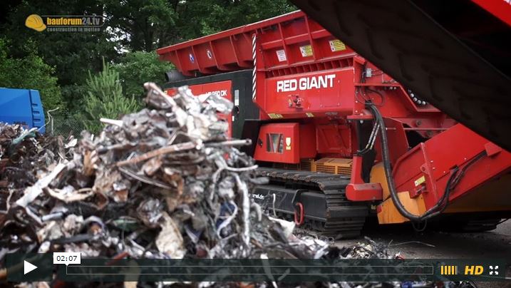

ich möchte euch allen hier einmal einen ganz anderen Denkanstoß geben, der da ist ein Hammel Red Gigant VB950 R ( Vorbrecher 950 Raupe) Diese Maschine hat mit so gut wie keinem Material Probleme und hat auch keine Angst vor Stahl. Einen Metallabscheider gibt es auch für die Anlage und sie ist im Prinzip sehr kompakt.
Dazu haben wir jetzt auch ein Video auf Bauforum24 TV:
Bauforum24 TV Video und Web TV InhaltBauforum24 TV präsentiert:
Video: Hammel VB 950 DK, MMS 150 DK & MWA 1000 E - Recycling Aktiv 2015
