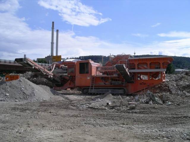

über was für ein fabrikat hast du nachgedacht???
wir haben im betrieb nen gipo.
auch nicht sclecht sind kleemann und rainer
anbei bild von dem gipo
mfg German HRD
