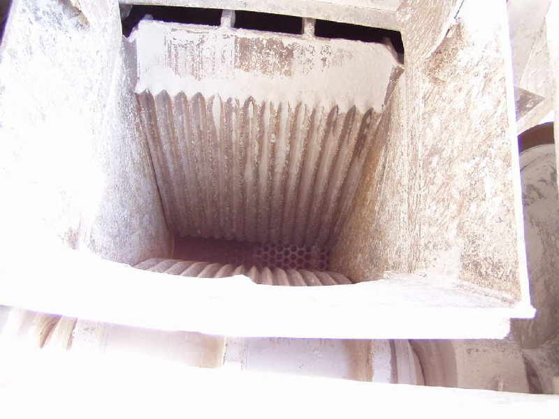

Bild von einem Backenbrecher in einem Gipssteinbruch
2005/03/post-181-1110040708_thumb.jpg
