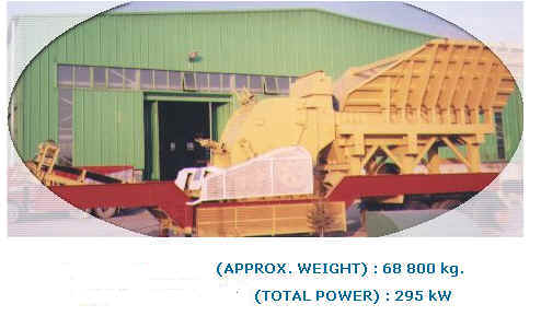

Ich hatte früher viel mit Hazemag Prallmühlen im Bergbau zu tun.
Hazemag macht auch mobile Prallmühlen.
Die Internetseite ist hier: HAZEMAG

Wenn aber die Eisen zu gross werden z.B. im Beton versteckte Träger oder sogar Eisenbahnschienen, dann ist bei einer Prallmühle der Schaden kaum vermeidbar.
Wie sieht es mit der Leistung bei Anlagen gleicher Gewichtsklasse aus. Die soll ja bei der Prallmühle wesentlich grösser sein?
