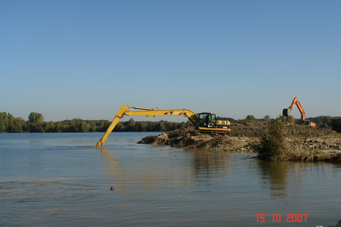

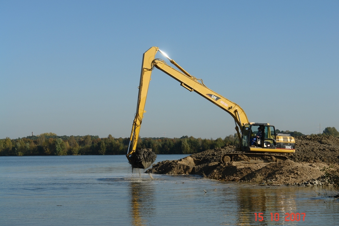

Anbei noch ein Bild von Einsatz eines Longreach CAT 320 Ditchclean auf unserer Baustelle in Paderborn - hier beim Unterwasseraushub bis -3,50 m.
wub.gif bearbeitet von ZX250

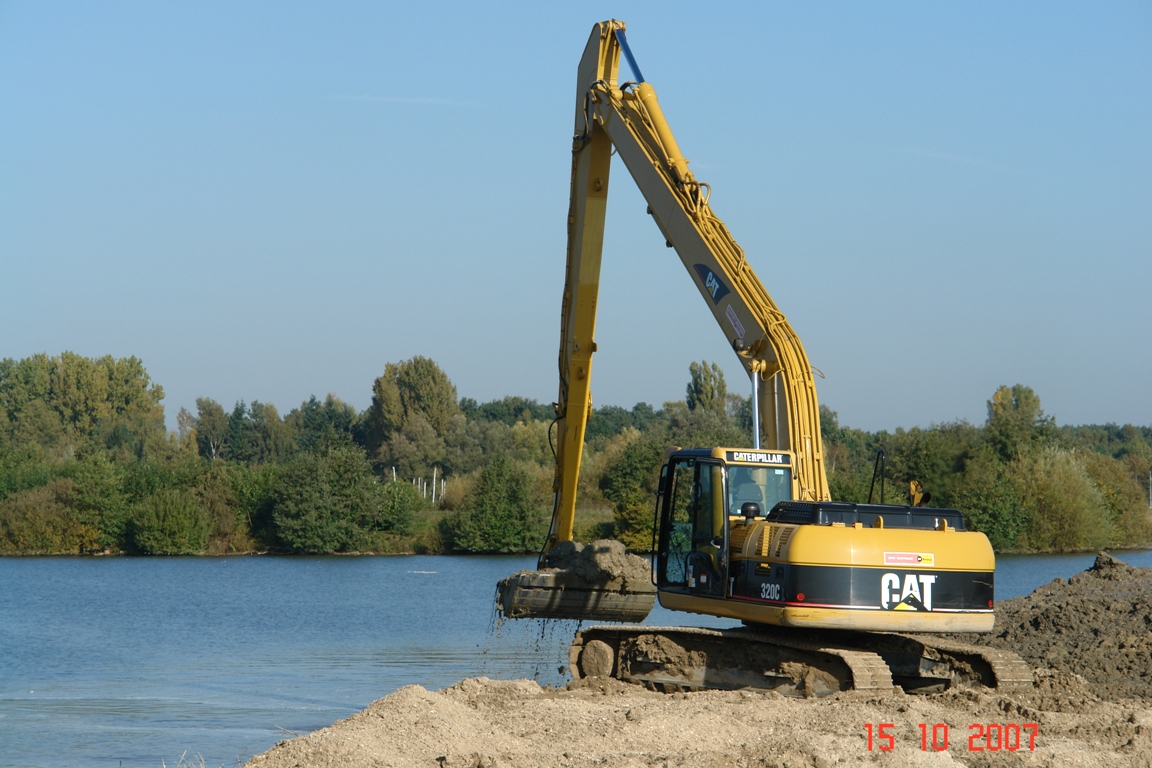

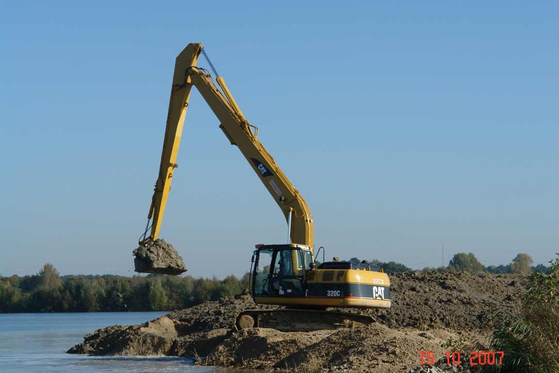

...hier kann man die Größe des Grabgefäßes erkennen,
...und jetzt noch ca. 4 m höher, um auf den LKW-Kasten zu gelangen? kreisch.gif Bis der Löffel oben ist, ist er auch schon wieder halb leer mad_red.gif bearbeitet von ZX250
