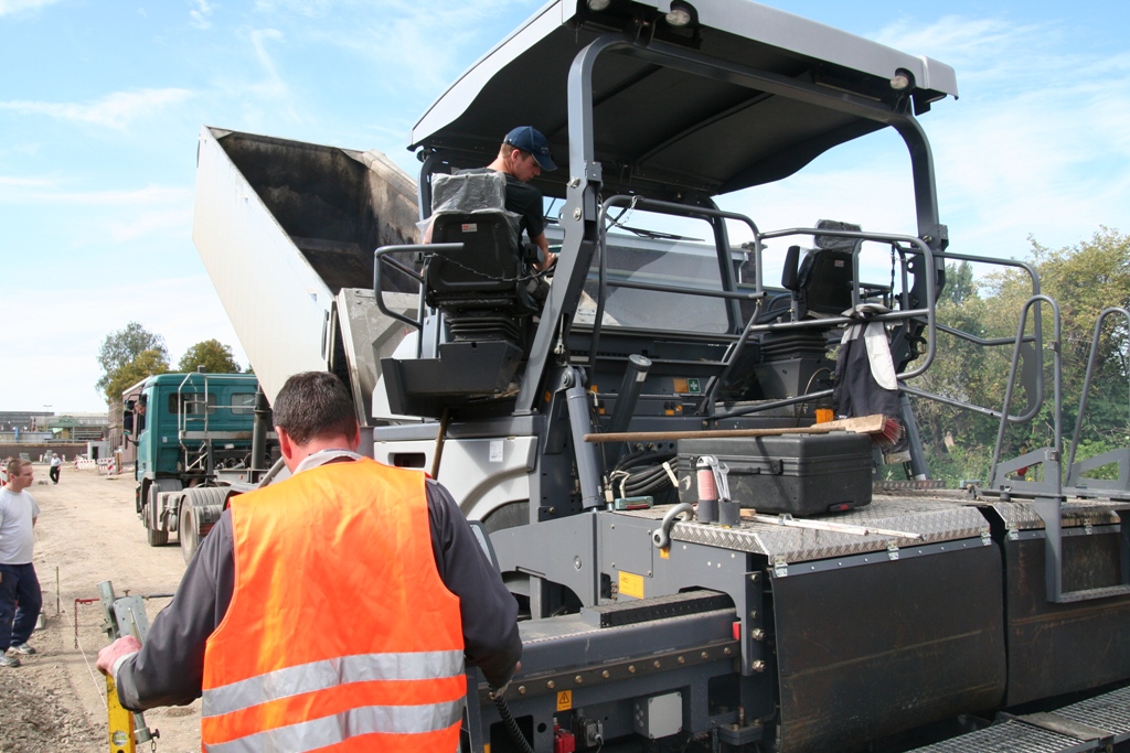

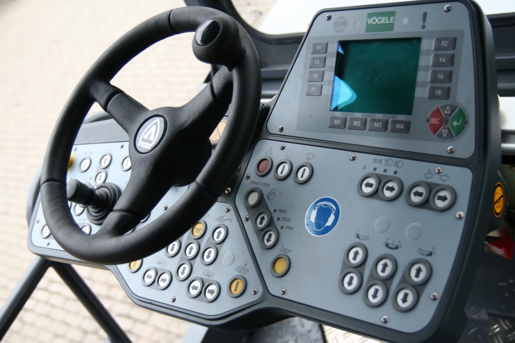

na aber hallo Leute,
DAS ist doch technik mit der man arbeiten kann.
Wenn ich bedenke wie ich vor 25 jahren Schwarzdecke gezogen habe !!
erstens gabs bei uns bei der BDS Dresden fast nur Erkner-Bitumen, stinken tat das Zeug wie ....,
dann der Fertiger war ein SSF 3 mit Kettenklaufwerk, jeden Früh erst mal die Lenkung neu justieren, war übrigens mit ner Fahrradkette die den Antrieb ansteuerte, und hinten dran ne kräftige Schüttelbohle, schon elektrisch beheizt, dann der Walzenzug, ne kleine GehwegTandemwalze T3, ne alte Pionierwalze dreirädrig und wenn wir Glück hatten,sogar ne Gummiradwalze.
Förderkette gabs nicht, also vorn reinkippen, durchlaufenlassen und hinten wurde verteilt, wenn was fehlte, ranholen mit UB 1 (Schaufel), nebei noch grade Kanten machen.
und dann meistens kurz vor Feierabend gabs immer mal ein Malöhr (oder so), der schlimmste Effekt war natürlich Freitag um 3 Uhr, letzten 5 Tonnen Mischgut gekippt, einen halben Meter gefahren und dann Kettenbolzen geplatzt, ratz batz Fertiger steht quer, Kette liegt daneben und Mischgut unter dem Fertiger, also Feierabend ade. Kräftig schaufeln und mit dem W 50 den Fertiger zurückziehen.

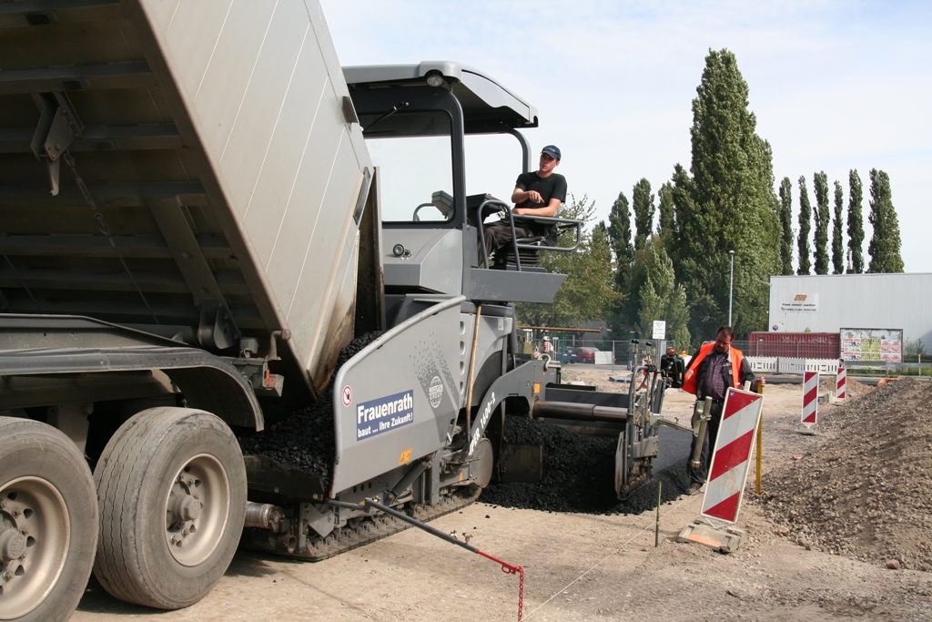

1 Radfertiger 1 Kettenfertiger Hier Nachteinbau mitten in Köln, innere Kanalstraße bearbeitet von Betriebsratvorsitzender
