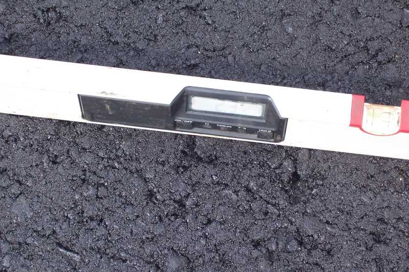

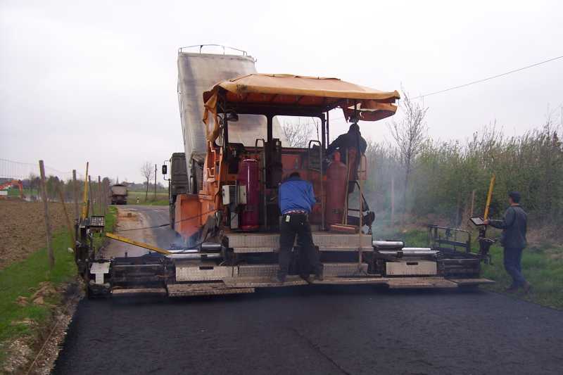

Hallo Beat,
also, dass Wasser muss ja von der Straße runter und zwar möglichst schnell. Wenn es nämlich auf der Straße stehenbleibt, führt das zu Aquaplaning und zu Unfällen. Deshalb haben Straßen Quergefälle. Das kann sein, eine Fahrspur nach links, die andere nach rechts. In Kurven wird das oft insbesondere auf Schnellstraßen einseitig gemacht, dann liegen die Fahrzeuge besser in der Kurve.
Man kennt das von Rennstrecken.
Die Fahrstabilität beeinträchtigt das nicht. Man sitzt nur als Fahrer immer etwas höher als der Beifahrer. Meistens ist das Quergefälle 2,5 % das heißt 2,5 cm auf dem Meter, bei einer drei Meter breiten Fahrspur sind das dann 7,5 cm.
Zieht man jetzt wie auf dem Bild die Volle Fahrbahnbreite, ist das Profil in der Bohle "reingedreht" Kommt man jetzt zum Wechsel, wo das einseitig wird muss das wieder "rausgegreht werden.
Sicherheitshalber kontrolliert man das beim Einbau mit der Wasserwage.
Gruß Rudi
