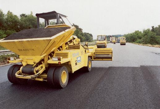

Jetzt, da jemand Splittmastixdecke erwähnt hat, fällt mir ein, dass es von Bomag einen Präzisionssplittverteiler gibt/gab. Dieser war ein selbstfahrendes Gerät, also kein Anbaugerät für eine Walze, auf dem hinten ein Trichter aufgebaut war, welcher über ein Förderband mit der frontseitig montierten, vibrierenden Verteilerleiste verbunden war. Leider habe ich diese Maschine nur einmal gesehen. Vielleicht hat ja jemand Fotos von ihr?
Ich habe eben mal bei BOMAG nachgeschaut: Die Maschine wird nicht anscheinend nicht mehr hergestellt, aber unter "Mietpark" ist eine Zeichnung zu finden. Die Typenbezeichnung lautet BS 450 V.
Hallo Stubo
Hier ein Bild von so einem Gerät.
Gefunden hab ich das Bild auf bauonlinemarket.de
© by bauonlinemarket
Gruß titan326
