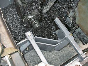

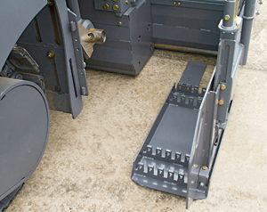

Hallo,
bei Vögele gibt es z.b. Bleche für die Verschmälerung.
Einmal als Nahteisen:
und als Trichter:
Nur nochmal als Beitrag zur Verschmälerung bei kleinen Einbaubreiten smile.gif
