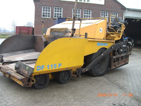

Hab ich das richtig verstanden: der LKW stellt auf Leerlauf und der Fertiger drückt das ganze GEspann? Das ist mir neu! Womit schiebt der denn, so daß nihcts demoliert wird? Irgendwelche Puffer?
Am Fertiger sind vorne Rollen auf einer Traverse angebracht, die in der Mitte drehbar gelagert ist. Durch die Traverse können die unterschiedlichen Abstände zu den Hinterrädern der Mischgut-LKW ausgeglichen werden. Der Fertiger wird weniger aus der Spur gedrückt und der Einbau in den Kurven dadurch erleichtert.
Hört sich schlimmer an als ist.
Beispiel: Der LKW setzt nicht gerade an den Fertiger an. Daurch kommt beispielsweise das rechte Rad an die Rolle, das andere andere aber nicht nicht. Fährt er weiter zurück drückt er die rechte Rolle zurück und gleichzeitig geht die linke nach vorne.
Man stelle sich das vieleicht so vor wie eine Kinderschaukel mit 2 Sitzen die man umkippt nach vorne. Schwer zu erlären.
Normalerweise fährt der LKW nicht an den Fertiger, sondern umgekeht fährt der Fertiger gegen den Lkw und schiebt den dann vor sich her. Das hat folgenden Grund. Die Bohle ist vorne immer etwas höher wie hinten.
Je mehr der Bediener die Bohle vorne anhebt, desto dicker wird eingebaut. Vorne an der Bohle sind die Stampfermesser, die dafür sorgen, dass die Bohle das Material nicht vor sich herschiebt, sondern es unter die Bohle gestampft wird.
Knallt der LKW gegen den Fertiger und drückt ihn nur 1-2 cm zurück schiebt sich die Bohle rückwärts schräg in den Asphalt. Dies hinterläßt einen bleibenden Eindruck im wahrsten Sinne des Wortes. Das will man auf Deckschichten auf keinen Fall sehen.
Der LKW schiebt nicht nur den LKW, der LKW muss auch noch bremsen. Durch das Abkippen der Ladung drückt es sich vom Fertiger weg. Ein unerfahrener Lkw Fahrer der den Kipper zu schnell hochzieht hat Probleme an den Rollen zu bleiben. Er muss dann stark bremsen und bringt oft den Fertiger zum stehen.
Ein Radfertiger fängt dann meist an sich einzugraben.
Der LKW Fahrer muss also gefühlvoll kippen und ebenso bremsen.
Auf dem Bild ist die Traverse gut zu erkennen.
