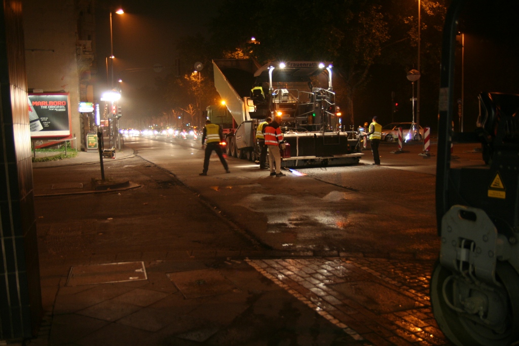

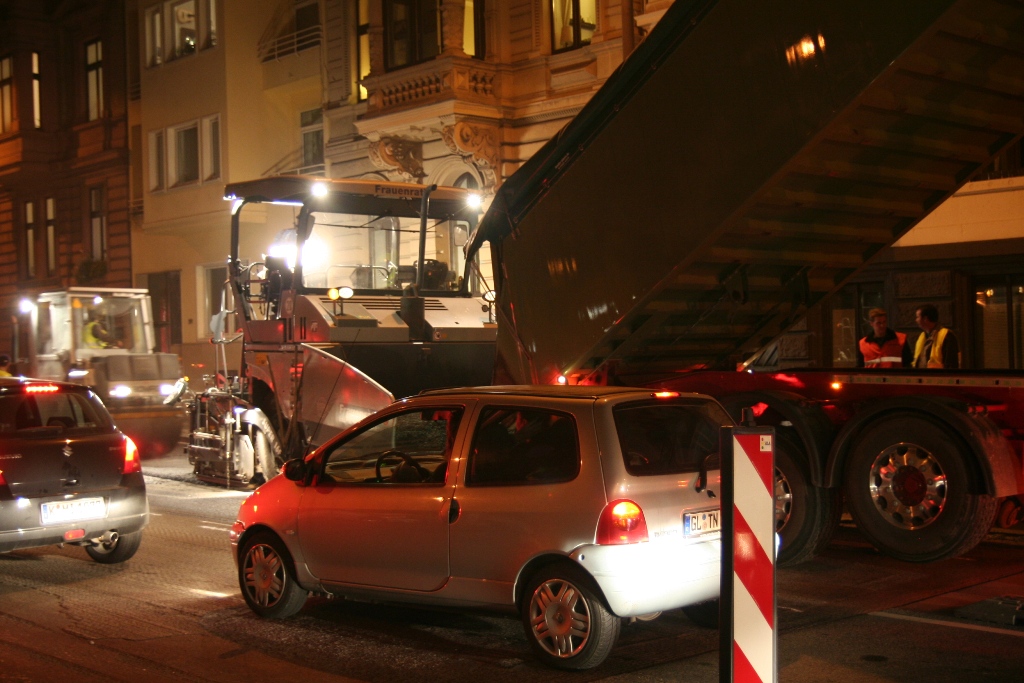

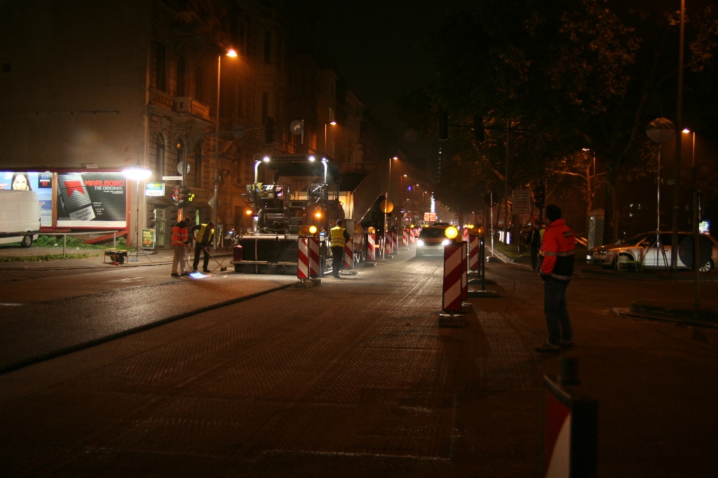

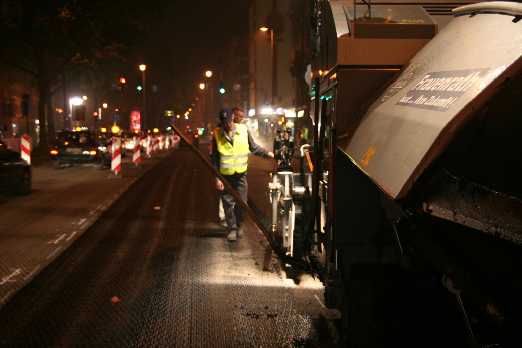

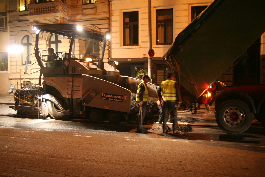

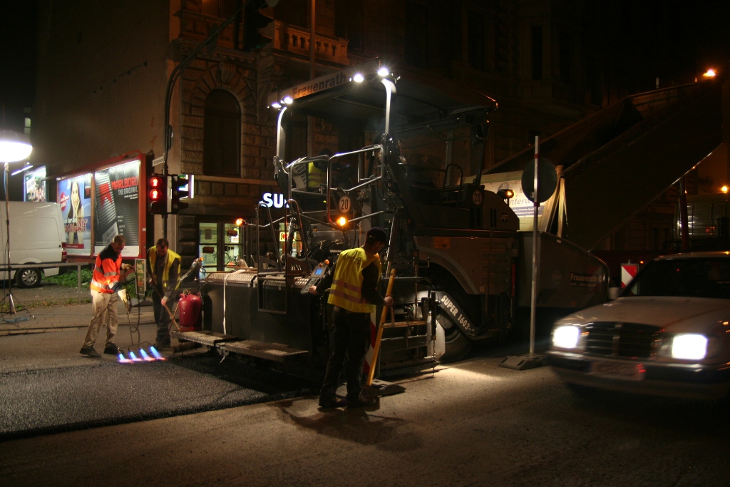

haben kürzlich den oben bezeigten radfertiger getestet+ vorgeführt.
hatten 6mal damit eingebaut, in diesen 6mal hatten wir jedes mal probleme und ich spreche nicht von kleinen problemen wacko.gif
-diverse elektronikprobleme
-ebenheitsprobleme hinter der bohle
-antriebsprobleme der vorderen achse, trotz 6x4 und 100% allradantrieb nur immer die hinterachsen die durchdrehten etc
-im deckbelageinbau, von selbst abgestellt wieder gestartet, angefahren dafür ging die verdichtereinheiten nicht mehr auf 20cm, kann man sich ja selbst vorstellen wave.gif
-teilweise hebungen und senkungen der bohle, von selbst während dem einbau
nach diesen erfahrungen haben wir uns für eine dynapac f121-6w entschieden, mit der wir bis jetzt überhaupt keine probleme hatten, weder vom einbau noch vom antrieb und beste ergebnisse erzielt
