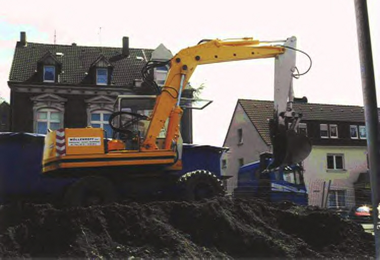

Unser MH4 Bj. 1982 ,Aufnahme stammt aus dem Jahre 1999 kurz bevor er verkauft wurde.
2010/03/post-13243-1269250390_thumb.jpg
