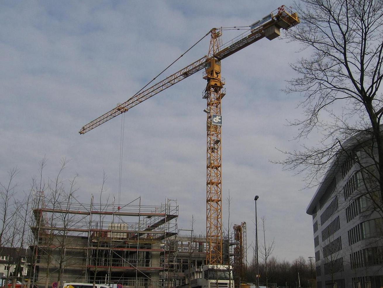

Liebherr 120 HC bei Bau des Airport Office III am Düsseldorfer Flughafen. Bauunternehmer ist Dierichs&Konertz. Der Kran stand schon beim Bau des Airport Office II direkt nebenan.
