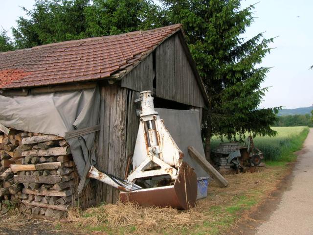

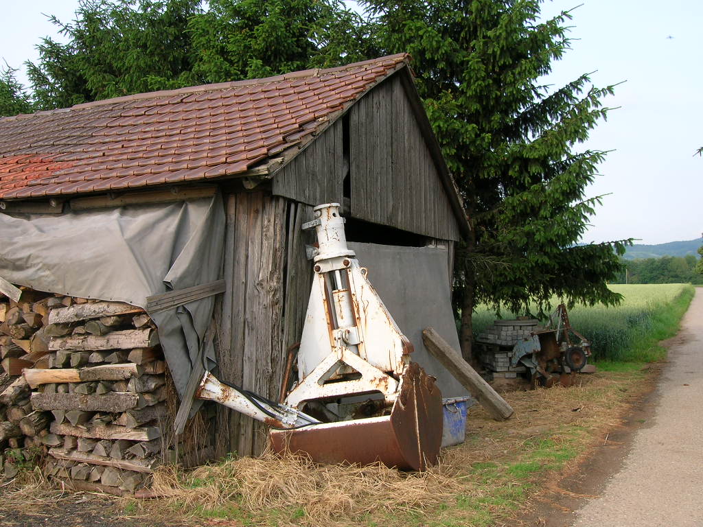

So und nun zum allgemeinen Vergnügen anbei mal ein schöner deutscher massiver Hydraulikgreifer von O&K, kein zahnloser Verladekorb sondern ein bissiger Grabegreifer samt Verlängerung, etwa für die Baggergröße RH 12 oder RH 20 der aber leider seit Jahrzehnten neben einem Schuppen dümpelt da ihn die Baufirma offenbar damals dort vergessen hat, wie kann man nur!!
Ich kann mich gut erinnern, dass man in den 70er und 80er Jahren noch viel öfter auch größere Bagger mit Hydraulikgreifern sah, heute beschränkt sich das zu 90% auf Mobilbagger, warum nur?
