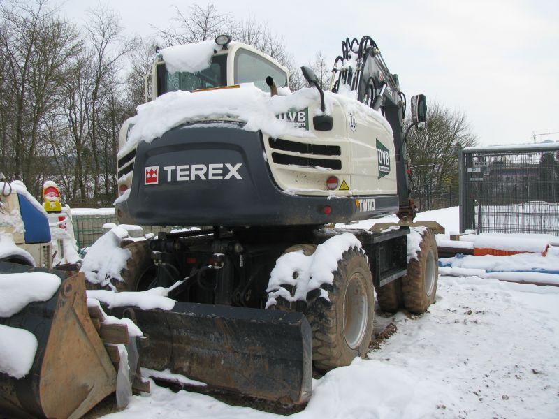

Hallo Baggerfreunde!
Wie weit setzt ihr eure Mobilbagger per Achse um und ab welcher Entfernung sagt ihr Nein nur per Tieflader!?
An einem Feedback anderer Marken wäre ich natürlich genau so interessiert!!
Gruß Nico
PS. Mit der Anschaffung des TW110 und der optionalen Ausstattung bin ich nach wie vor sehr zufrieden!
