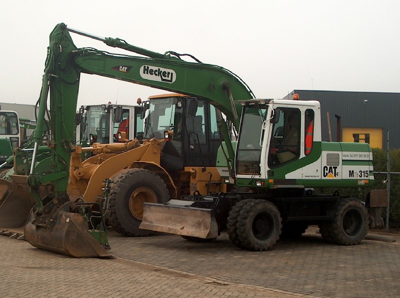

Hallo Bagger-Fahrer !
Hätte zu diesem Modell mal eine Frage zum Fahrverhalten !
dry.gif Wie lässt sich mit dem geteilten Hauptarm den so baggern und was sind die Vorteile zu einem Hauptarm der nur aus einem Stück besteht.
Hoffe ich habe das jetzt mal so richtig verständlich vormuliert ?
dry.gif Klar, da ist ein Gelenk mehr drinn, aber für was und was kann man da anderst oder besser damit machen als wie mit einem normalen Arm ?
Gespannt warte ich mal auf den fachlichen Kommentar.
Gruss, AVESCO !

Hej,
also diese auf dem Bild zusehende Ausleger Form wird als Verstellausleger bezeichnet.
Bei Maschinen die einen ungeteilten Ausleger haben nennt man den Ausleger Monoblock-Ausleger.
Und Vorteile sind z.b das der Stiel beim Arbeiten näher an die Maschine kommt, der Effekt dadurch z.b es können größere Lasten bewegt werden da die Standsicherheit nahe an der Maschine natürlich besser ist. wink.gif
Und bei Kanalbauern wo zwischen den Grabenverbauten gearbeitet wird ist es ein ganz großer Vorteil, so kommt man nahe der Maschine auf größere Arbeitstiefen, und man hat nicht so große Probleme mit den Querstreben wie bei einem Monoblockausleger.
Und sicher gibt es hier noch andere Vorteile die der eine oder andere noch ergänzen kann.
Mfg Florian
Erhöhte Reichweite bei einem Verstellausleger. Bessere Transportmöglichkeiten.

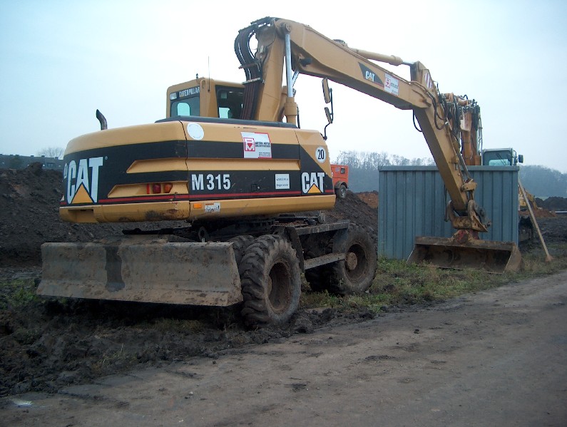

In Eschweiller stand dieser Caterpillar M 315 VA mit SMP 2 Schnellwechsler und Rädlinger Grabenräumlöffel.
2004/12/post-5-1102311139_thumb.jpg
