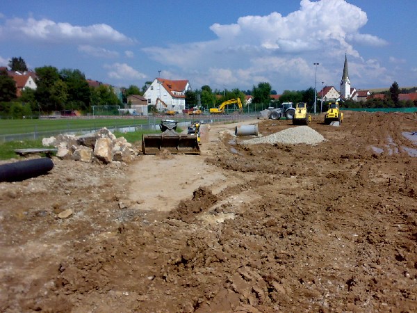

Trotz Rückenschneide bleibt ein hydr. Humuslöffel nicht stehen, wir müssten ihn jedesmal abstützen
Also dieser leere Löffel beweist das Gegenteil:
Er bleibt stehen.....
