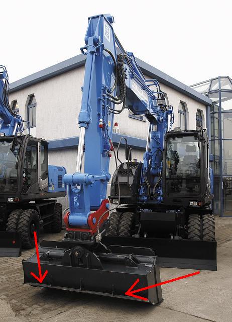

Kann mir jemand sagen wozu das hintere "Schwert" an einem Grabenräumlöffel gut ist? Vorteile sozusagen?
oder ist eine runde Form eher zu empfehlen?

Zum planieren mit dem Löffelrücken und wenn du mit dem Löffel Erdreich aufnimmst und mit dem Löffelrücken aufsetzt hast du eine geradere Oberfläche. Bei einem Tieflöffel dagegen der rund ist würdest du etwas tiefer im Erdreich hängen.
Hoffe ich habe das nach 2 Jahren Fahrer im Tiefbau richtig erklärt lol whistling.gif
Habe ich lieber als eine runde Form
bearbeitet von Mr_Jay-X
Eigentlich als Versteifung gedacht ,eignet sich diese Leiste auch um Material ,z.B. beim Planum zurück zuschieben.
Gruß Erdwin
Aus der Sicht habe ich das noch nie gesehen mit der versteifung @ Erdwin
Aber man lernt ja nie aus. Vor allem ich nicht :-)
Mit der rückwärtig angebrachten Zusatzschneide kann der Fahrer auch Rückwärts abziehen. top.gif
