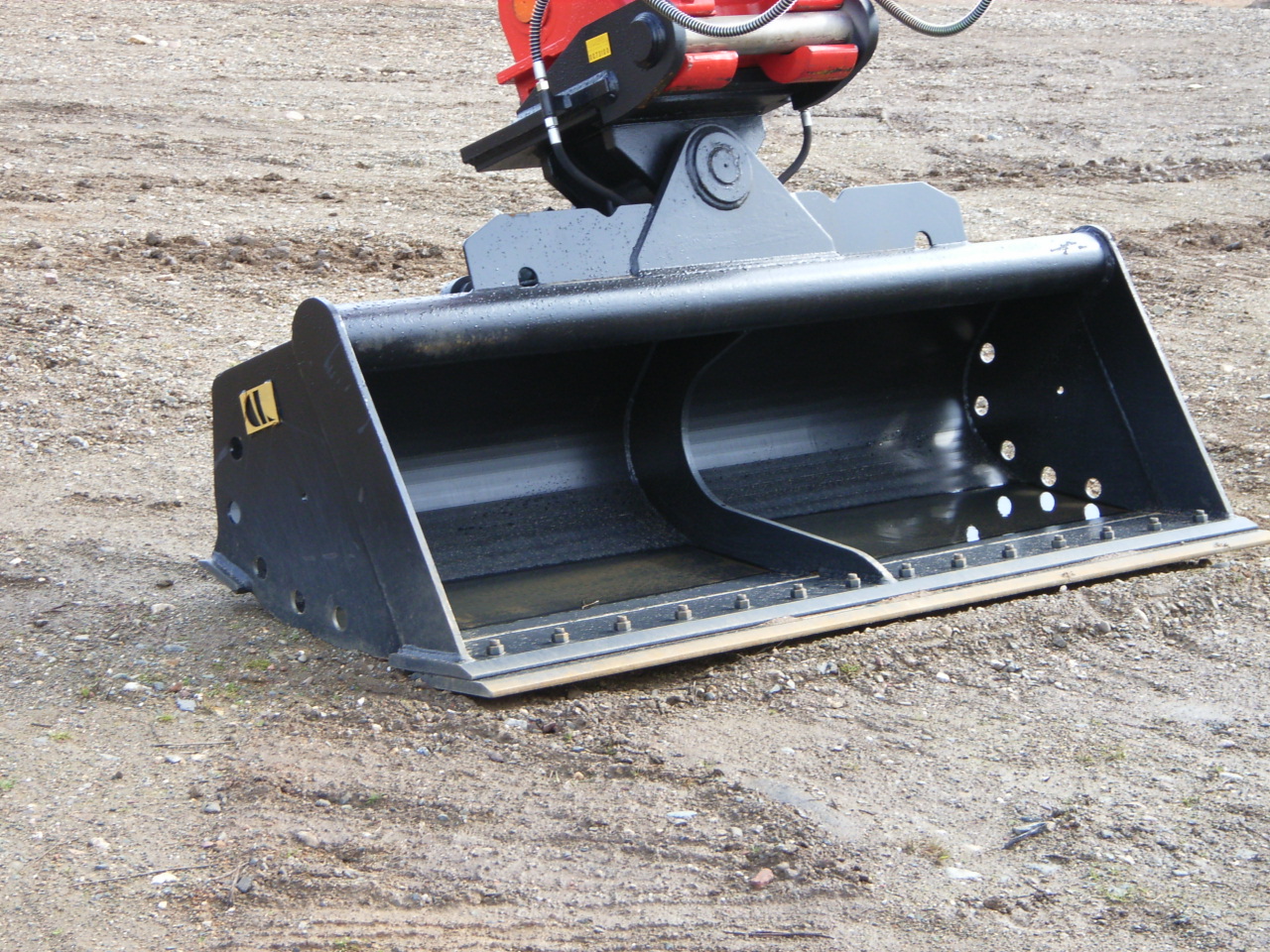

Auf Grund des hinteren Schildes bleibt der Löffel, wenn er nicht am Bagger montiert ist, aufrecht stehen und kann so leichter mit dem Schnellwechsler aufgenommen werden.
Wenn,s ein Blödsinn ist, dann sorry.

...mit dem stehen bleiben... naja es is richtig denk ich aber deswegen wir keiner den aufwand betreiben das schwert da ran zu schweißen, es is halt ein positiver nebeneffekt denke ich...
und versteifende wirkung... ja is gut möglich aber wenn es nur deswegen wär, würde man keinen so hochwertigen stahl verwenden würde ich mal sagen, denn meist is das ja eine richtige hochwertige schneide wie sie auch vorn am löffel ist oder?
danke für die zahlreichen kommis, also ich arbeite auch lieber mit einem löffel der eine solche schneide besitzt, schon alleine weil es sich beim abziehen, grad beim feinplanum einfach besser macht. ich wollte nurmal von anderen die meinung hören um dies meinem chef zu zeigen weil er es nicht so richtig verstehen wollte warum ich mir von unserem werkstatt-mensch so eine schneide an meinen humuslöffel hab schweißen lassen....
Da hat unser Baggerferd tatsächlich recht.
Das angebaute Messer ist hauptsächlich nur dazu da,damit der leere Löffel nicht umfällt.
Alle hier angeführte Möglichkeiten sind nur erwünschte Nebeneffekte.
