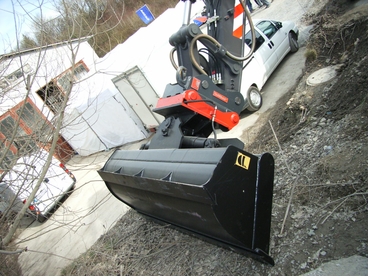

Grabenräumlöffel - hinteres Schneidmesser am Löffel - wozu?
Das hintere Schneidmesser hat viele Vorteile. z.B. beim rückwärtigen wegdrücken von Material oder beim Anlegen von Muldenrinnen beim Strassenbau und das mit der Versteifung hab ich noch gar nicht bedacht!

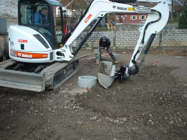

Aber mich würde jetzt mal die Meinung von unserem Schaufelbauer Jüno interessieren.
Ist die Schneide an der Rückseite wirklich zur Stabilisierung? Kann mir das grad nicht vorstellen.
Für die Stabilisierung der langen Bleche an der Rückseite ist ja (wie man in Baggerbraun's Bild sehen kann) der mittige Steg im Schaufel inneren.
Muss allerdings auch gestehen dass Mechanik, Statik und alles was dazu gehört absolut nicht zu meinen Lieblingsthemen gehört biggrin.gif.
Also ich hab mir das immer so gedacht, dass es zum "Graben räumen" gut ist. Sprich, der Bagger steht parallel zum Graben auf der Straße und zieht die beiden Schrägen Seiten ab.
Die Straßenseite mit der normalen Schneide und die andere Seite mit der hinteren Schneide, weil der Löffel sich ja teilweise nicht so steil stellen lässt, um das nach unten abzuziehen?
Oder ist da jetzt ganz abwegig?
Grüße,
Bugs bearbeitet von BugsBunny
Kann BugsBunny nur zustimmen, die hintere Schneide wird dann zum Abstechen der Grasnarbe verwendet.
Gruß Hubert
Grundsätzlich hat jeder ein wenig recht:) Viele wollen die sogenannte Rückenschneide haben um Gras zu stechen, sauber abziehen etc.
Wir verkaufen Grabenräumer in allen Varianten, also mit oder ohne Schneide am Rücken ( Abziehkante)
Gerader Boden, runder Boden, seitenteile hinterschnitten etc.
Am meisten jedoch ungefähr das abgebildete Model.
Von der Grundkonstruktion her ist der Grabenräumer ohne Abzugskante schon stabil genug. Wie ihr auf dem Fotos sehen könnt, ist die Konstruktion mit eionem duchgehenden, gerundeten Boden ausgestattet.
Die Abzugskante ist hinten nur angeschweißt. Logischerweise will dieser Kante eine "versteifende" Wirkung nicht aberkennen. Aber auf die Statik der Schüppe hat es keinen Einfluß.
Bei uns ist diese Abzugsleiste aus HB 400 Messerstahl.
Wie es bei anderen Mitbewerbern meines Fachs ist , kann ich hier nicht genau sagen, es kann sein, dass es dort Konstruktionen gibt, die erst mit Hilfe dieser Kante überlebensfähig sind. Ann wären aber die Boden und Rückengruppe insgesamt zu schwach ausgelegt.
Gruß Jürgen
