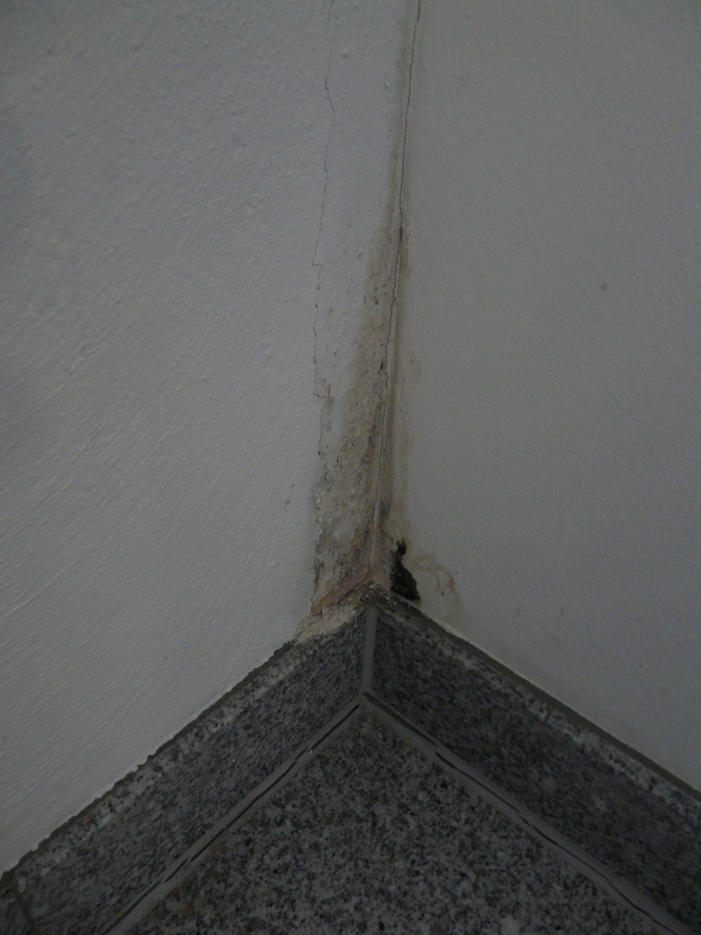

Was passiert, wenn unsauber gearbeitet wird, ist auf nachfolgendem Foto dokumentiert. Hier wurde eine schlecht ausgeführte Schnittfuge einer Verbundplatte der Innendämmung einfach verspachtelt und auf den Anschluß der orthogonalen Innenwand mittels Dämmstoffkeil verzichtet.

Gerade bei denkmalgeschützten Fassaden bleibt bei Wärmedämmaßnahmen nichts anderes übrig als mit solchen Verbundplatten oder Wärmedämmputzen zu arbeiten. Unsauberes Arbeiten sowie Nichtbeachtung der bauphysikalischen Gegebenheiten führt gerade bei Fachwerkhäusern zu massiven Schäden an Gefachenputzen und Ständerwerken.
