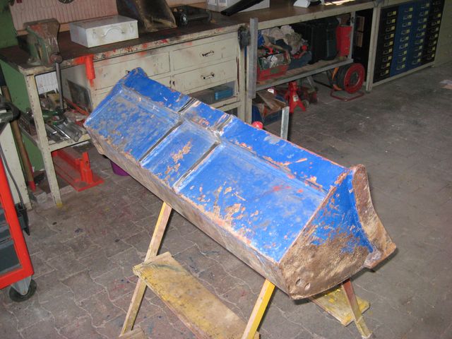

Wir haben das neulich auch gemacht, Adapter kostet um die 60 Euro mit versand. Folgende Arbeitsschritte sind für ein löffel notwendig:
1) Aufnahme des alten Löffels mit Hilfe eines Winkelschleifers abtrennen, abgetrennte Fläche Plan schleifen (ebenfalls mit dem Winkelschleifer)
2) Adapterrahmen anpassen, gegebenfalls einschneiden (ebenfalls mit dem Winkelschleifer)
3) Adapterrahmen mit Schutzgasschweißgerät "anpunkten", ausrichten und dann fest verschweißen. Gegebenfalls Verstärkungseisen anbringen (kann aus alter Aufnahme verwendet werden)
4) wenn nötig, Firmenkennzeichen aufschweißen
5) neu lackieren

Hallo Hitachibagger, wichtig ist auch die vorgegebene Gradzahl des Adapterrahmens zur Löffelschneide einzuhalten, weil es sonst zu schwierigkeiten beim einklappen des Löffels, sowie beim entleeren kommen kann. wink.gif bearbeitet von Spitzzahn
Hallo Spitzzahn!
Kannst du etwas genauer werden, wieviel Grad soll der Adapterrahmen zur Löffelschneide stehen??? Gibts vielleicht Zeichnungen oder ähnliches??
DANKE baggerfred
Am besten du "punktest" den Rahmen vorerst nur an und montierst ihn am Bagger. Ob es da nen Richtmaß gibt oder nicht keine Ahnung.
