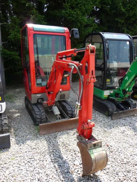

Habe mir vor 4 Wochen einen 2Jahre alten Yanmar SV15 aus Deutschland geholt. Dieser lief anscheinend vorher in Frankreich und hat auch ein dementsprechendes SchnellwechseLystem verbaut. Keiner meiner beigezogenen Profis konnte mir sagen, um welches System es sich handelt undich einen dringend nötigen 50er-Löffel bekomme. Er müßte nicht einmal mit einem Schnellwechselsystem sein, sonder könnte auch dirkekt angebaut werden.

Also nach meiner Sicht sieht es nach einem Lehnhoff MS 01 Schnellwechselsystem aus.

für mich sieht das Schnellwechselsystem nicht sehr "Froschfresserhaft" aus. Viel mehr scheint es Lehnhoff MS01 zu sein.
Wir können das mit einem Maßblatt genau definieren. Auf den Finderlohn möchte ich verzichten...Löffel kannst du neu oder gebraucht von mir bekommen. Ich kann dir auch einen Schweißrahmen liefern falls du einen bestehenden Löffel umbauen möchtest. bearbeitet von Baumaschinendoktor
Ich tippe auch auf "Lehnhoff MS 01"
