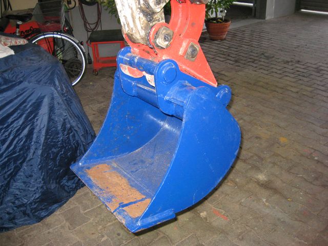

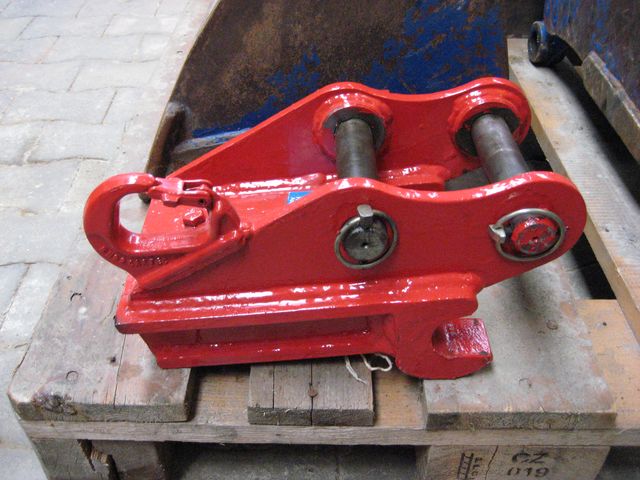

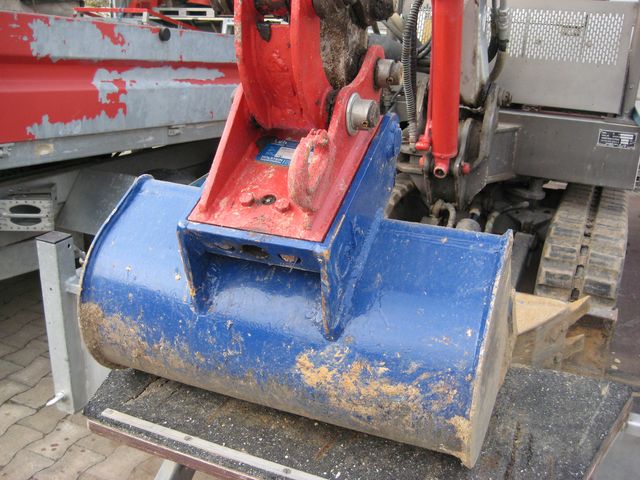

ich nehme auch an das es sich um ein Lehnhoff MS01 SW-System handelt oder Baugleich. Anbei ein paar Beispielbilder von unserem MS01 Wechsler, letztes Bild mit Symlock-Adapter (Umkehrlöffel).
40er Tieflöffel mit Symlock

Riecht sehr nach Lehnhoff MS01, kann aber auch eine baugleiche Kopie sein.

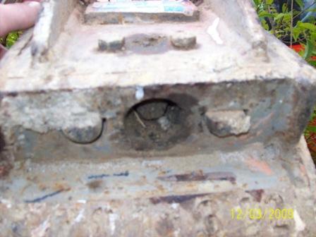

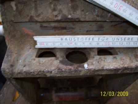

Ich hoffe jedoch, ihr habt recht mit eurer Vermutung. Mir wurde nämlich gesagt, dass die beiden Dorne, die Mittels Schlüssel raus und reingedreht werden und den Löffel halten, nur HALBRUND sind - da steckt das Problem. Immerhin war schon der Generalvertreter von Yanmar/Österreich bei mir, der auch nicht auf anhieb sagen konnte, um welches System es sich hier handelt.
Also - sobald ich genauere Fotos und Maße habe, melde ich mich wieder.
CIAO und einstweilen vielen DANK!!!!

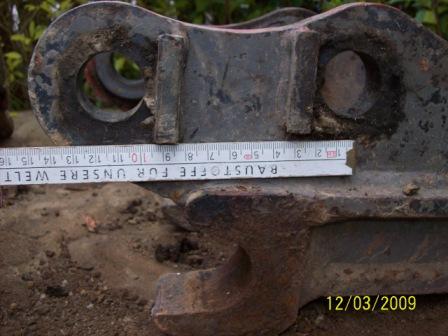

Abstand Lochmitte 11,5cm

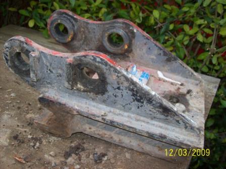

Löffel mit Schnellwechsler

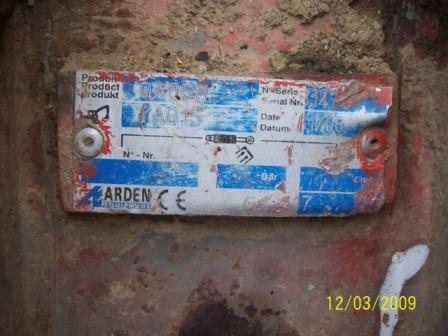

Schild auf Schnellwechsler

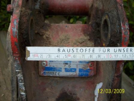

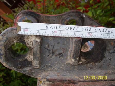

Abstand 10,8cm, Bolzendurchmesser 3cm.
Schnellwechsler von vorne
Ich hoffe, ich konnte euch hiermit alle Daten und Eindrücke vermitteln.
