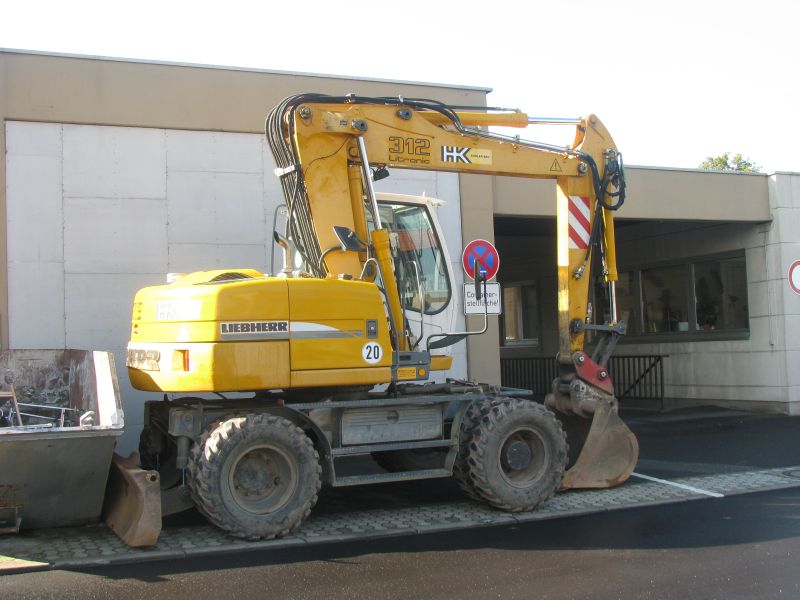

Serie C sin die runden richtig ??? Bei denen Sperrt die Achse per Pedal wenn auf der rechten Konsole unterm Joystick der Drehscahlter auf A steht.
Hätte da mal eine frage zu dem vorgenger der C Serie, Spert die Pendelachse bei diesem Bagger auch selbst wenn ich die Bremse einraste ? Wenn nicht, wie sperre ich diese Achse.
Mfg.
du meinst denn 312 er?? bei denn 3 er serien gibts kein C!
Serie C gibts bei den 3 er nicht!Und er meint das Vorgängermodel mit der kantigen Kabine,Heck u.s.w.!und zwar hat der einen Orangfarbenen Wippschalter auf dem Bedienfeld und der wird gleich geschaltet wie den Drehschalter denn Robert meint!Aus-Automatik-Gesperrt .
