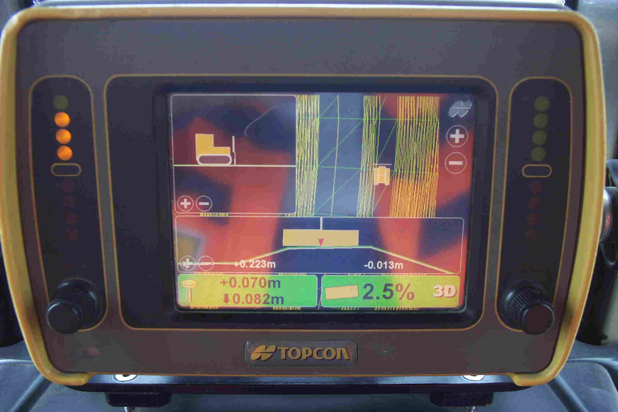

Das ist eigentlich gans einfach. Wenn ihr im besitz eine topcon Anlage seit kann der Maschinist ein eigenes Geländemodell erstellen egal ob Plane oder geneigte Fläche. Du kanst dein Schild auf eine Fläche auflegen und deren Höhe annehmen, oder du hast einen Höhenplan dann kast du die NN Höhe auch so eigeben. Zum Beispiel deine fläche liegt bei 105.77m über normal null.Ob das alles bei Trimble auch so geht kann ich nicht sagen.
