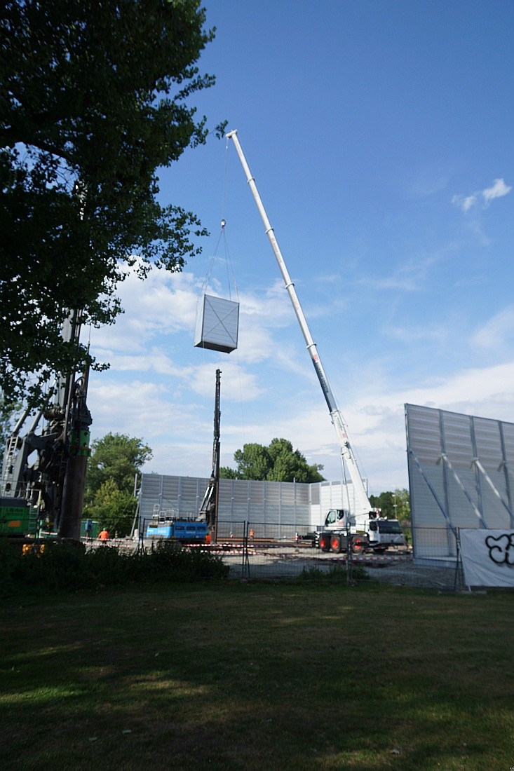

Es gehst ganz langsam los... Ein weiteres Planänderungsverfahren ist anhängig aber wohl kurz vor Abschluss. Es gibt eine Webseite (https://www.tunnelriederwald.de)  Gestern war Baustellenbesichtigung bei einer der beiden im Bau befindlichen Leitungsbrücken (Gleisdreieck) Dort werden aktuell unter erhöhten Lärmschutzmaßnahmen Spundbohlen gesetzt. Dazu wird eine Kasten aus Lärmschutzplatten über den den Mäkler gestülpt.
Nach Abschluss der Verbauarbeiten werden in dem Bereich 15 Bohrpfähle mit Primärstützen eingebracht W&F setzt hierfür ein LB 44 ein
