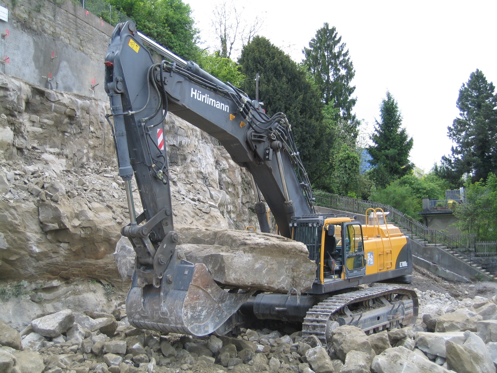

kameras an baggern über 20tonnen ist in der schweiz ab jahrgang 2009 obligatorisch.
