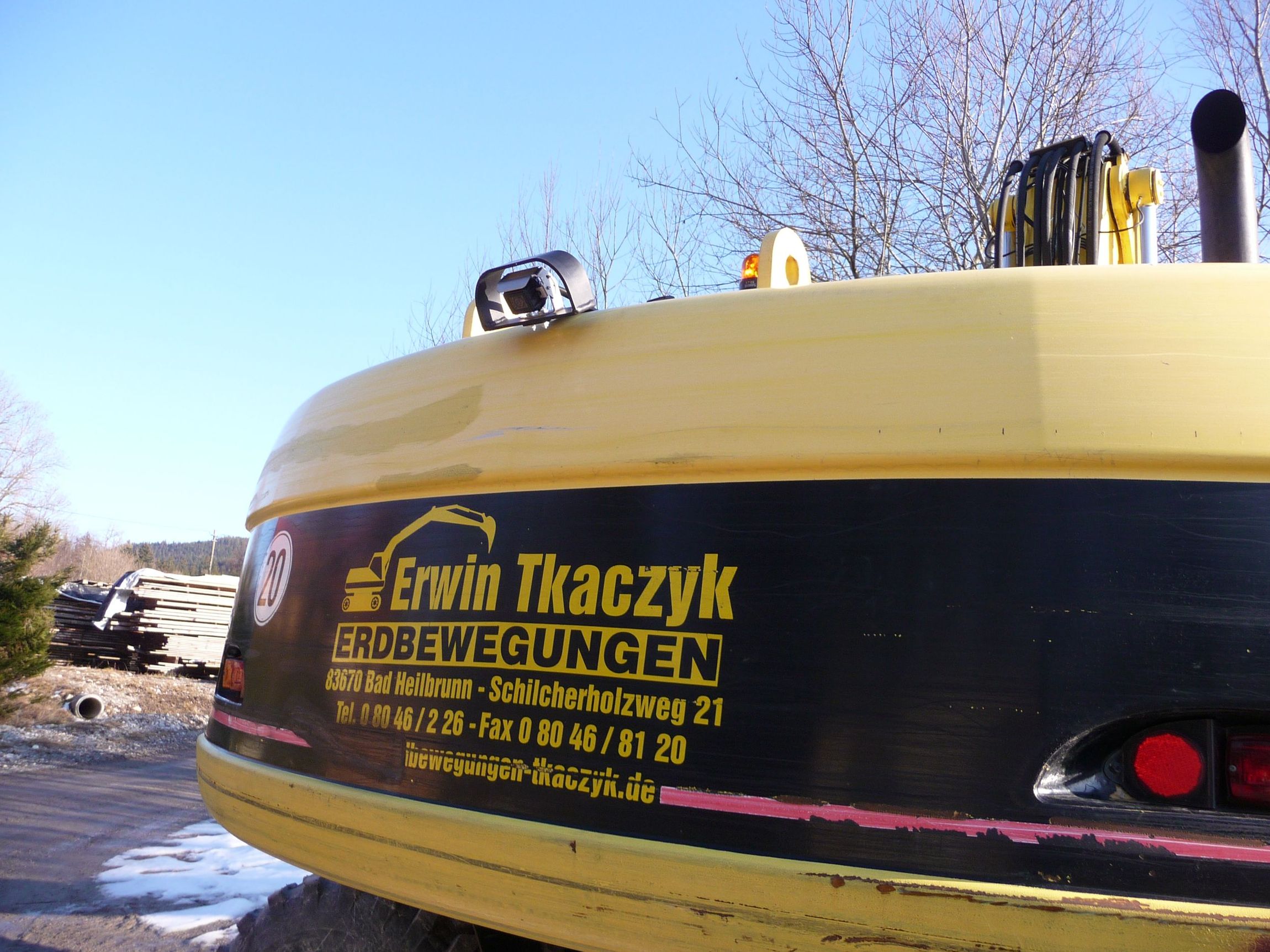

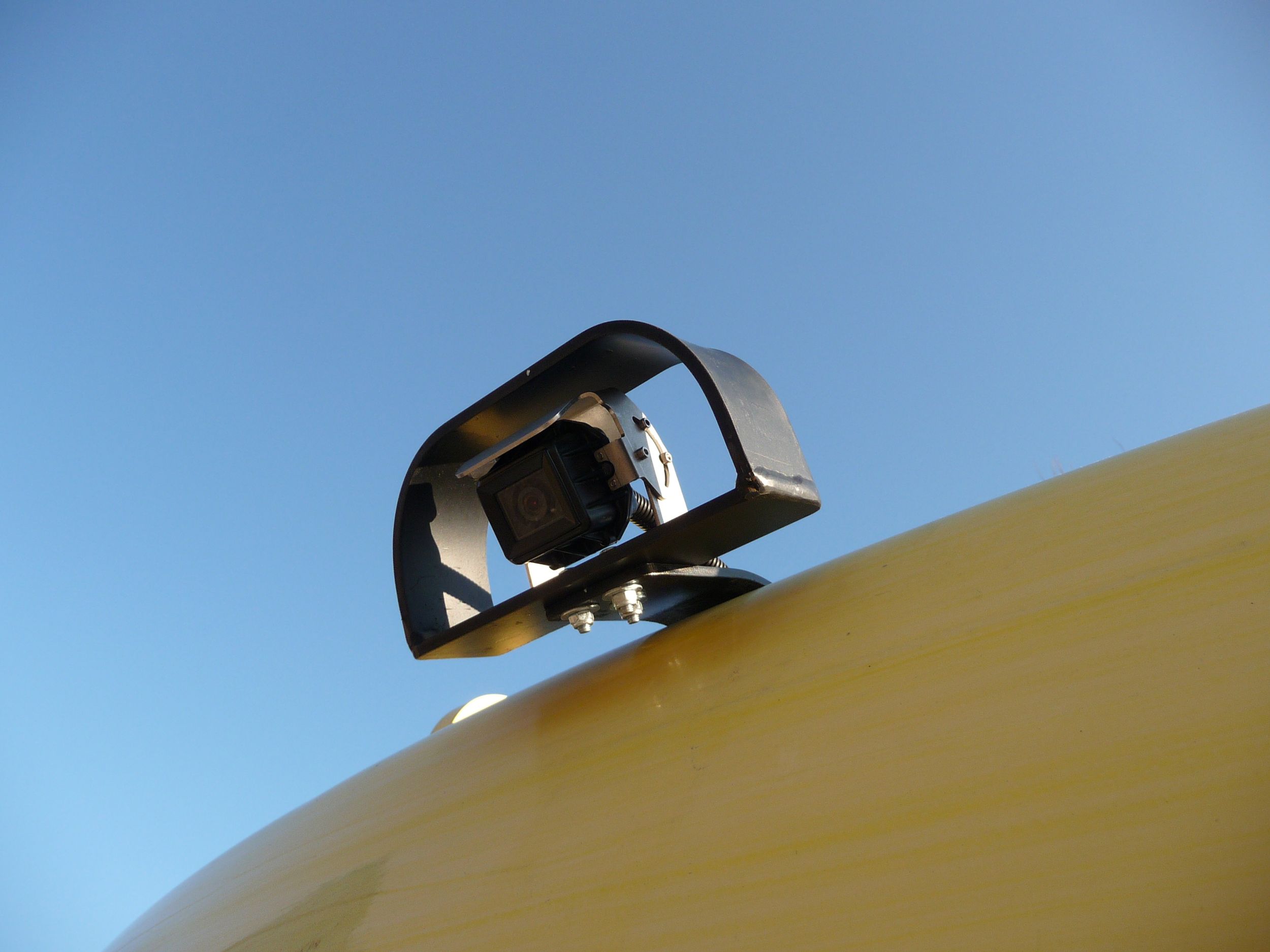

Diesen Winter wurde der Mobilbagger mit einem KameraSystem vom Mekra Lang ausgerüstet.
Angeschlossen werden können bis zu vier Kameras. Wir haben drei Stück.

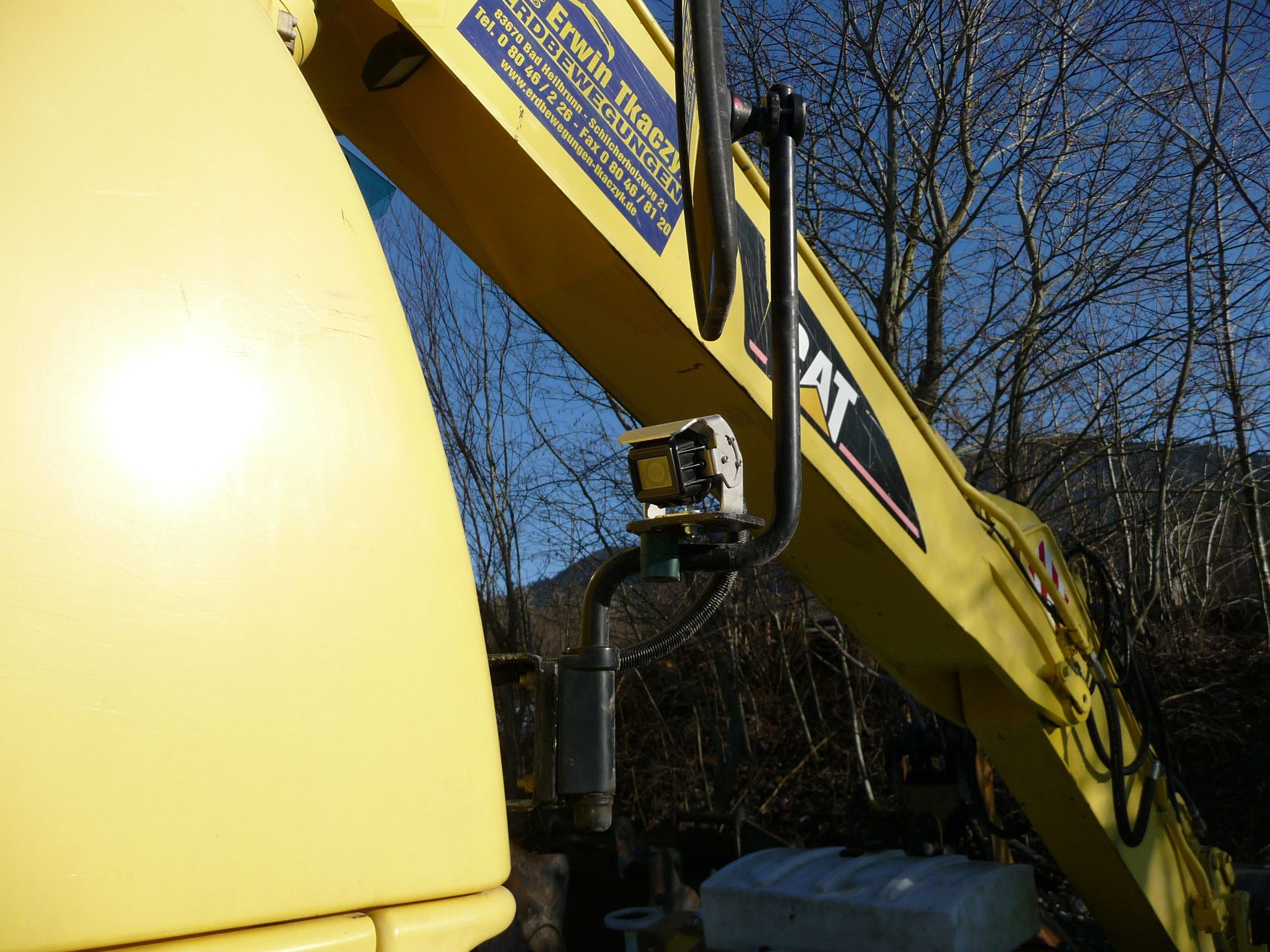

Eine am Heck, eine an der rechten Seite, und eine kann mit einem Magnet am Stiel befestigt werden, der Stecker dafür ist an der Stielanlenkung

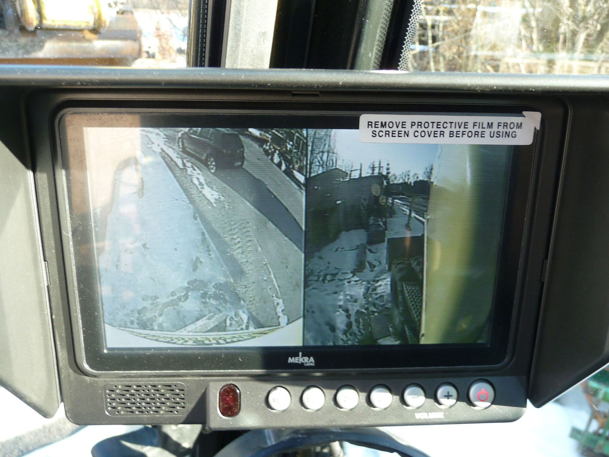

Oder mit drei

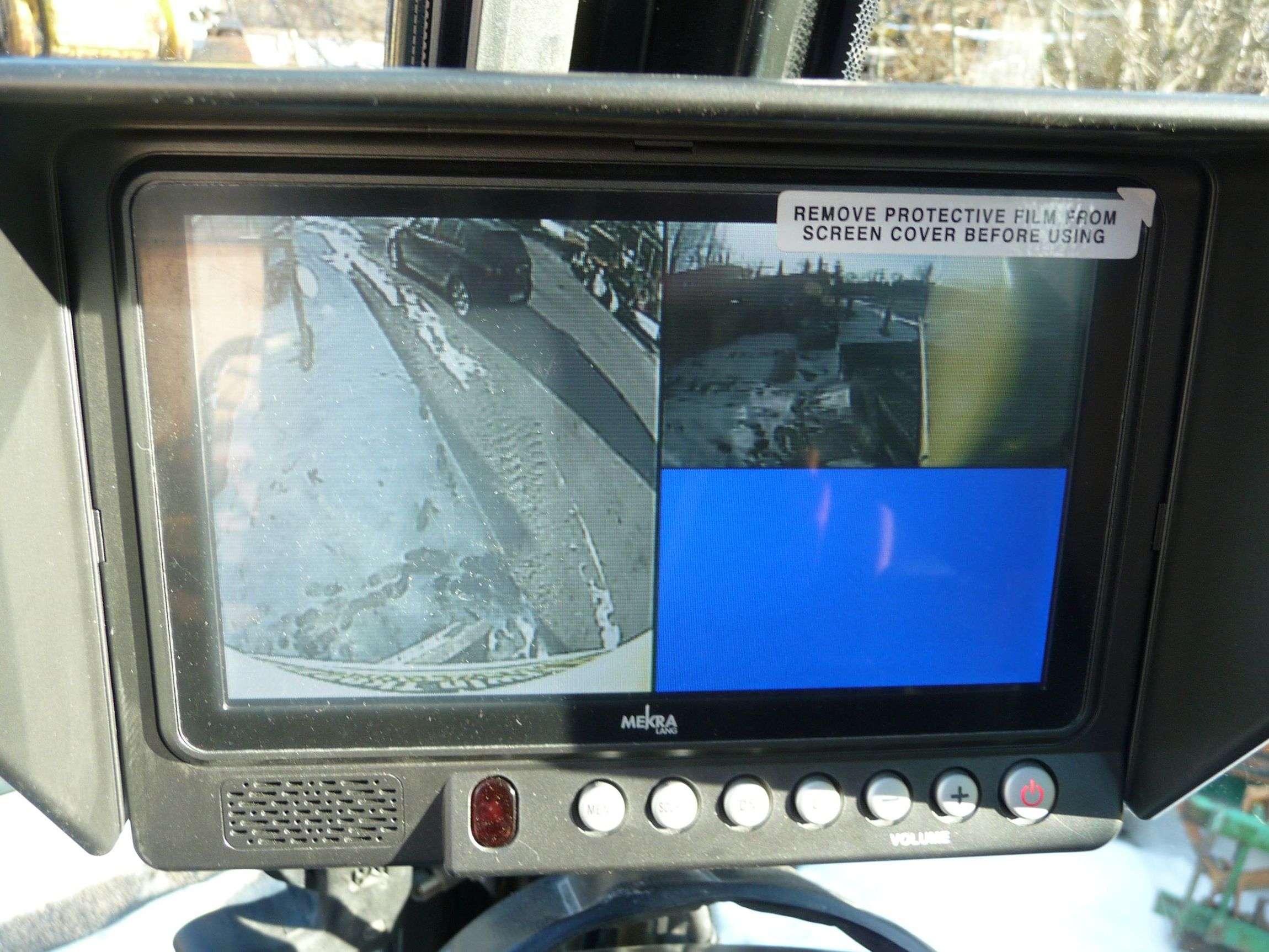

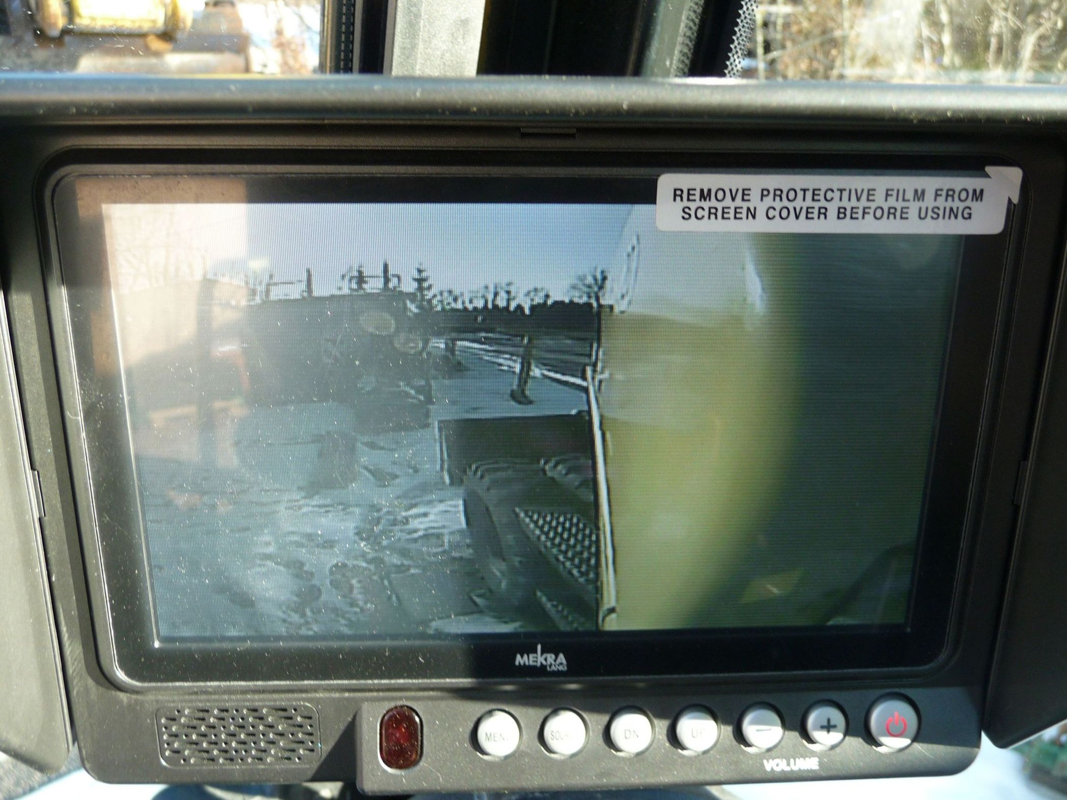

oder doch nur einzeln
Sehr schönes System
