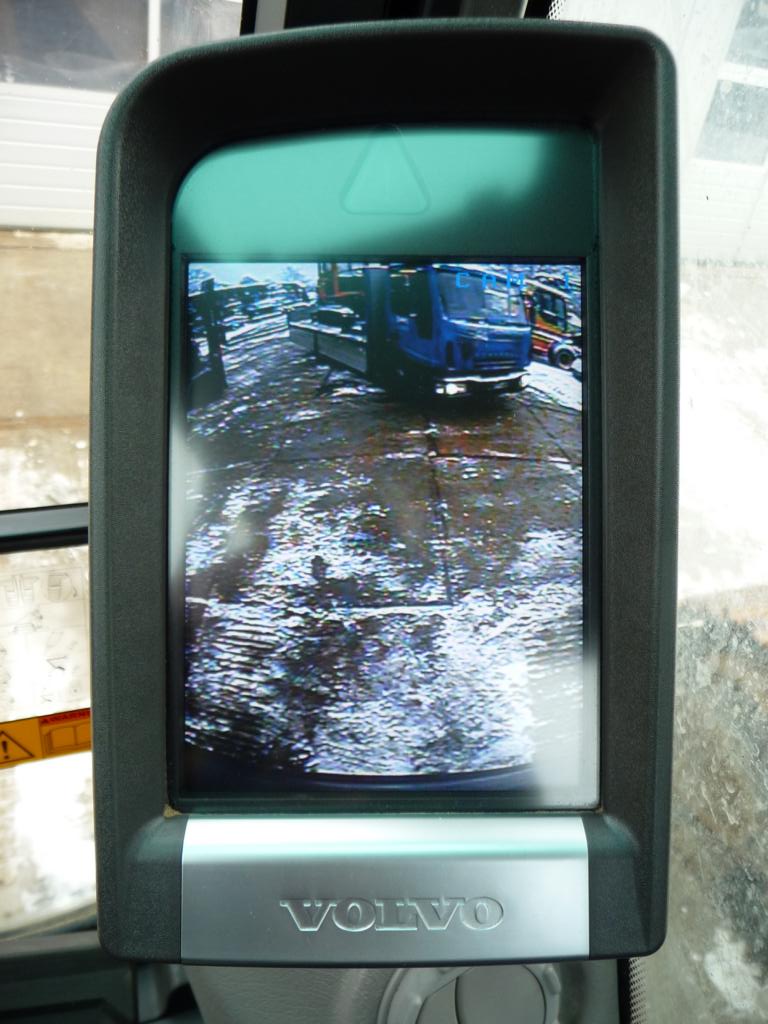

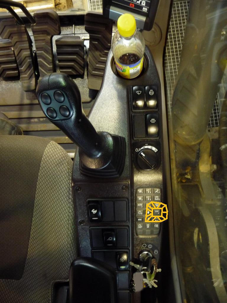

Rückfahrkamera System Volvo Kettenbagger der C-Serie
Via Knopfdruck mit dem Knopf 'CAM' im Keypad betätigt man die Rückfahrkamera, sehr einfach top.gif
