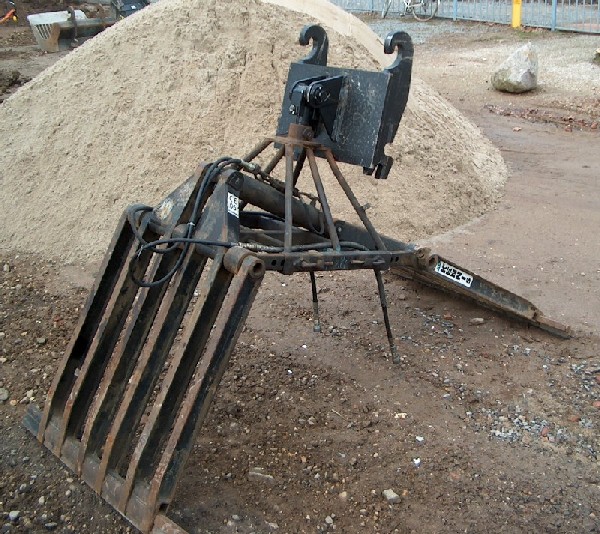

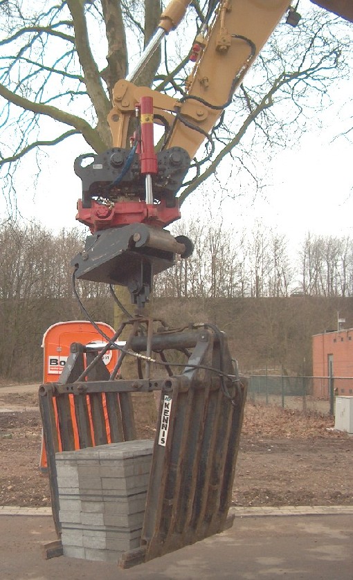

Durch den Extra Hydraulikanschluss am SW, kan man die Steinzange Unendlich drehen. Durch ein 6/2-Ventil und ein Schalter in die Kabine schalt Ich die Kippfunktion aus und den Extra-anschluss ein. Durch den Multi-Pro-display in der Kabine schalte Ich dan auch den Druck und die Fördermenge an Öl um.
Nur die Schläuche muss Ich noch besser verlegen an der Seite von der SW-Aufnahme.

Hallo Roger,
warum mustest du auf die SW-Aufnahme warten? Du hatest doch an deinem alten auch einen Eurosteel Rototilt, konntest du nicht die alte Aufnahme benutzen?
Hallo Nico,
nein, das hier ist das erste Gerät mit einen Rototilt, Ich hatte vorher nur Schwenklöffel.
