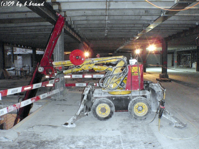

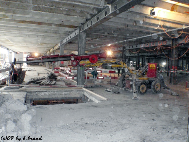

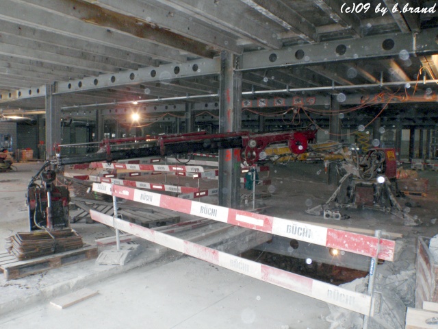

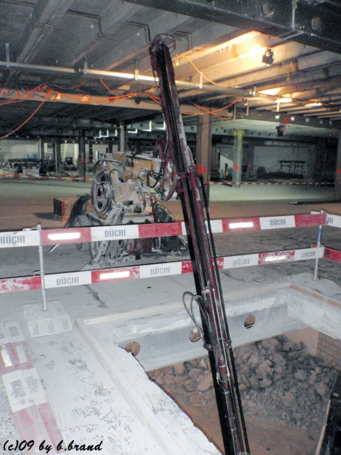

Hier nun die Lösung. Mario wird nun oben im Parter, wo der Schutt dann hoch gehoben wird, umgebaut.

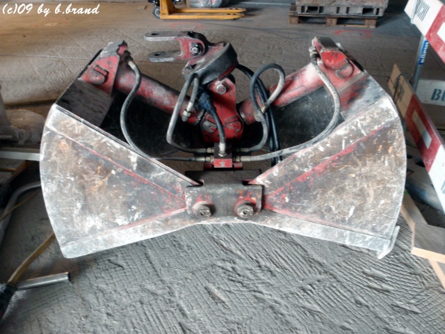

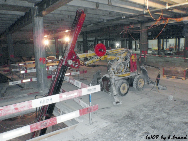

"Supermario" beim Einsatz. Er nimmt nun mit dem Zweischalengreifer den Bauschutt nach oben, der wird dann mit dem Bobcat nach draussen in eine Mulde zum Abtransport gebracht.
