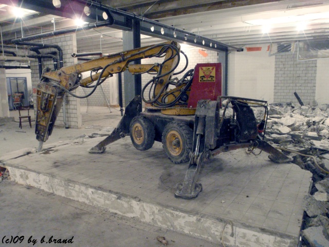

Darf ich vorstellen, das ist ein Abbruchroboter, den wir liebevoll Mario nennen top.gif
Mario ist vor allem im Abbruch tätig, entweder mit Spitzhammer, oder Abbruchzange. Doch hier bei dem Einsatz wird er für was spezielles umgebaut. Mario wird dann schlussendlich zu: "Supermario", der Allzweckabbruchroboter klatsch.gif
Hier wurde er zum Abbrechen einer doppelte Bodenpate benutzt, die er mit dem Spitzhammer zerkleinert hat.

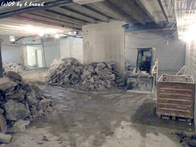

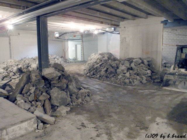

Nach dem zerkleinern der Bodenplatte ist viel Bauschutt im Kellergeschoss angefallen.
Sehr viel Bauschutt, der vom Kellergeschoss nach drausen gebracht werden muss, und dies auf eine speditive Art. Den das Kellergeschoss kann nur vie Treppe, oder Lift erreicht werden. Daher eine Logistische Herausforderung wie dieser angefallener Schut nach oben kommt, den via Lift würde dies zu viel Zeit in Anspruch nehmen, die hier bei diesem Projeckt nicht vorhanden ist.

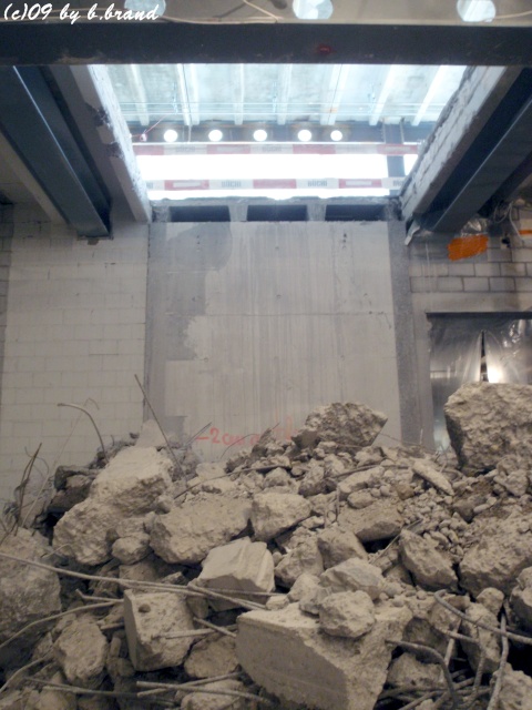

Jetzt kommt die logistische Lösung, wie der angefallener Bauschutt schnell und kostengünstig nach oben gebracht werden kann.
Es wurde ein Loch in die Kellerdecke gemacht. Dahin wird dann der Bauschutt mit einem Bobcat hin geschoben, und mit Hilfe eines Greifer der Schutt nach oben gehoben.

Zurück zum Abbruch wäre es nicht möglich den Bauschutt mittels einen Förderband nach oben zu verfrachten ? Sind Förderbänder eigentlich noch
im Einsatz ?
Gruß Uwe
...Zurück zum Abbruch wäre es nicht möglich den Bauschutt mittels einen Förderband nach oben zu verfrachten ? Sind Förderbänder eigentlich noch im Einsatz?
Diese Idee hatten wir auch, doch weil es sich hier um Eisen armierter Betonabbruch handelt der für die Beförderung auf einem Förderband nicht geeignet ist, kam was in der Art nicht in Frage. Doch die Lösung hatte diese Abbruchfirma schon in der Tasche, auch daher wurde nicht lange rum diskutiert, und nach anderen Lösungen gesucht.
Übrigens sind Förderbänder nicht mehr so im Einsatz, sie sind ja auch nicht so handlich gerade in einem Gebäude.
