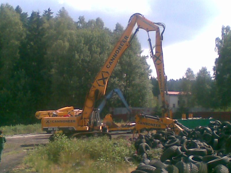

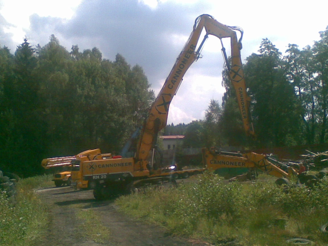

Das ist der ehemalige RH20 PMS VLC der Fa. Dotzauer. Der Bagger läuft jetzt in Tschechien bei der Fa. Cannoneer und liefert der Firma wirklich gute Dienste im Abbruch alter Industriebrachen, wovon es in CZ ja reichlich gibt.
Jetzt, mehr als 1 Jahr nachdem er in deren Besitz ist hat er endlich auch eine Klimaanlage bekommen (von mir), ist neu eingestellt wurden (mit 300 Bar auf Fahren bewegt sich das Geschoß nicht wirklich sportlich)
Und die Leute haben ein paar Besonderheiten erklärt bekommen die beim Wechseln von Abbruch- auf Tiefbauausrüstung zubeachten sind und vorher nicht beachtet wurden.
Besonders erfreulich für mich zu sehen wie gut die Wechseleinrichtung nach den Jahren und den Betriebsstunden noch funktioniert.
