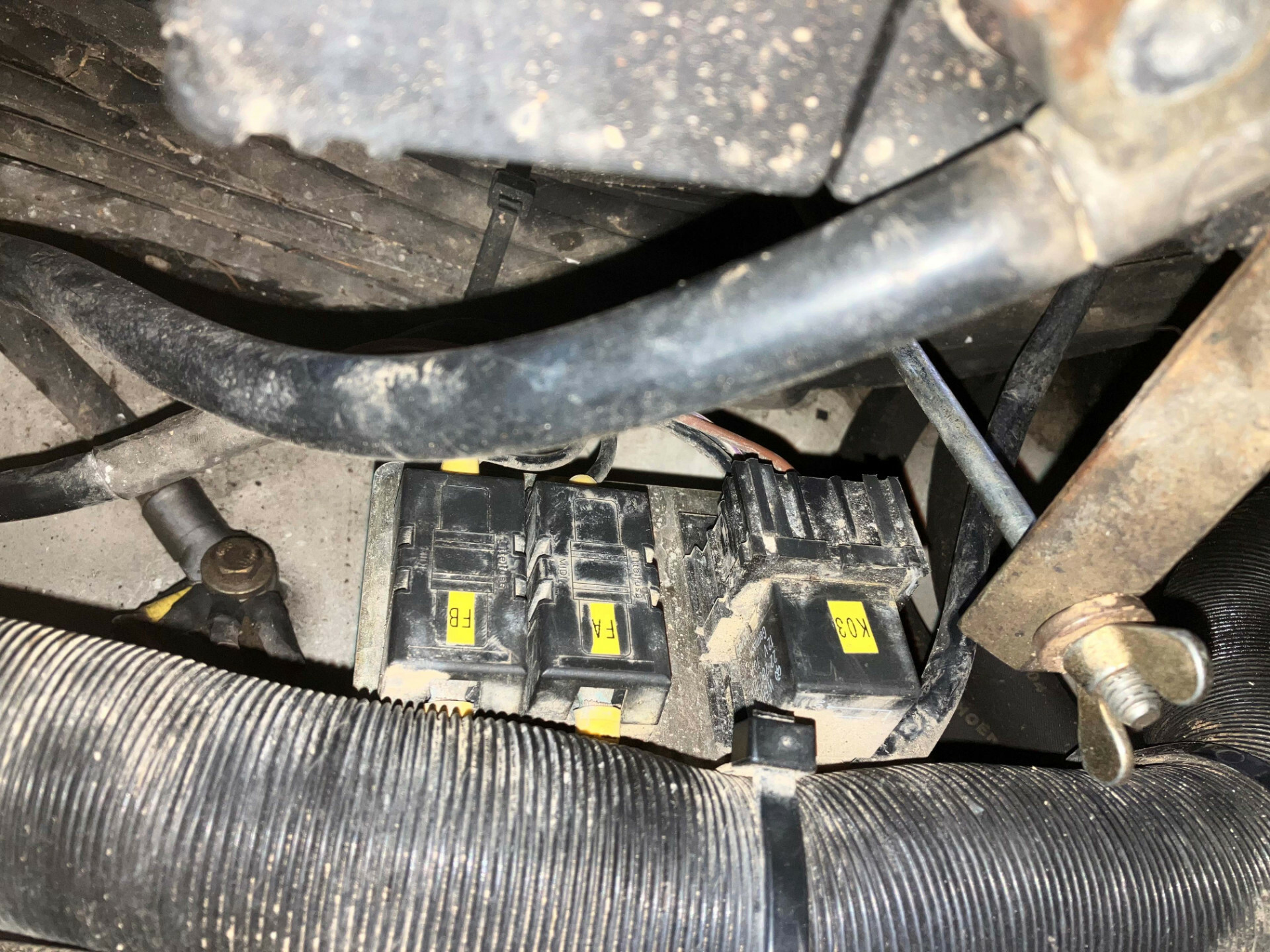

Neben deiner Batterie sind noch 3 Sicherungen. Überprüfe mal die...
Hab nur 2 Sicherungen und ein Relais gefunden, die Sicheungen sind ok, wo wäre die 3. ?
Ja, die meinte der Holger auch!

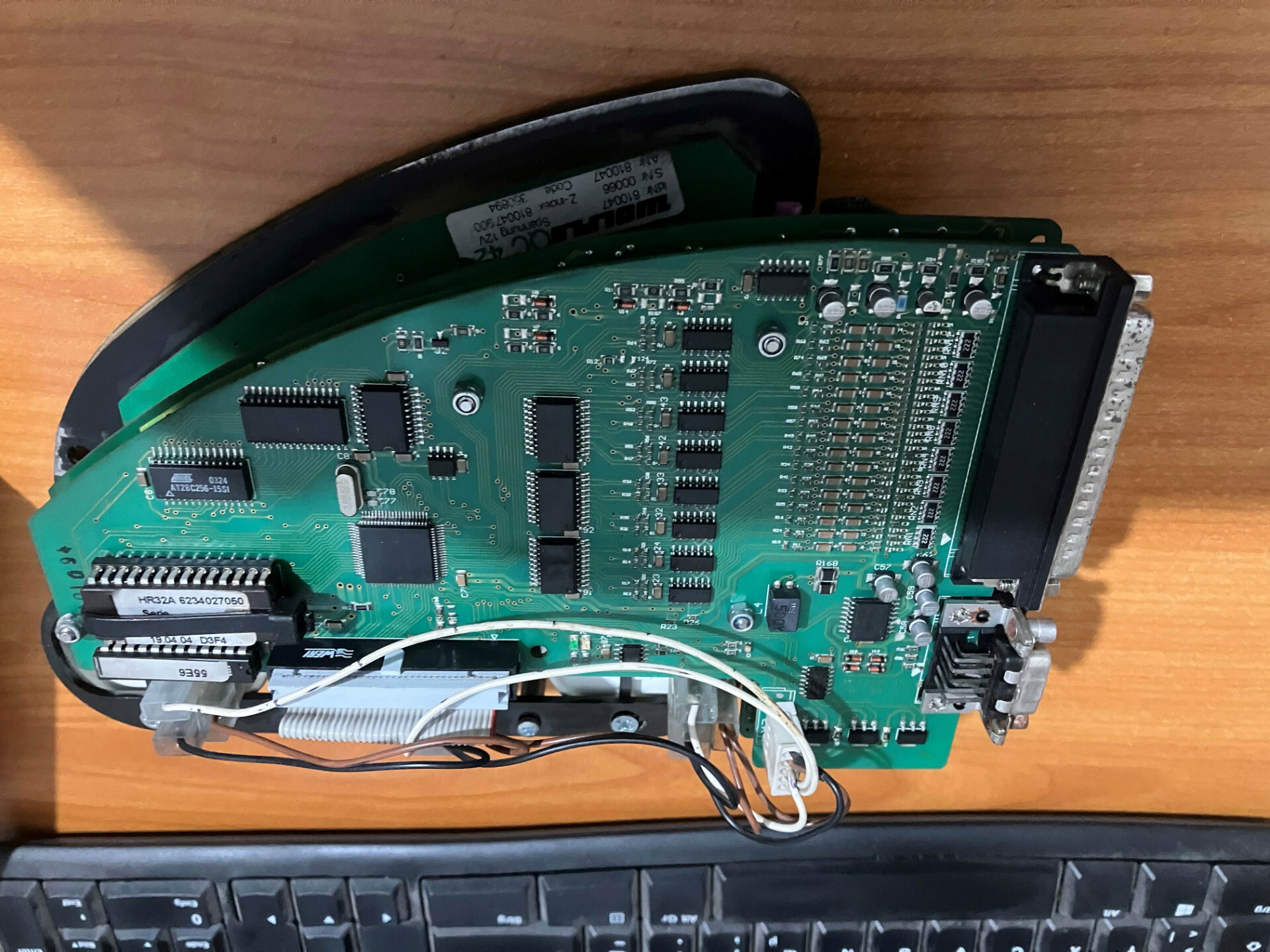

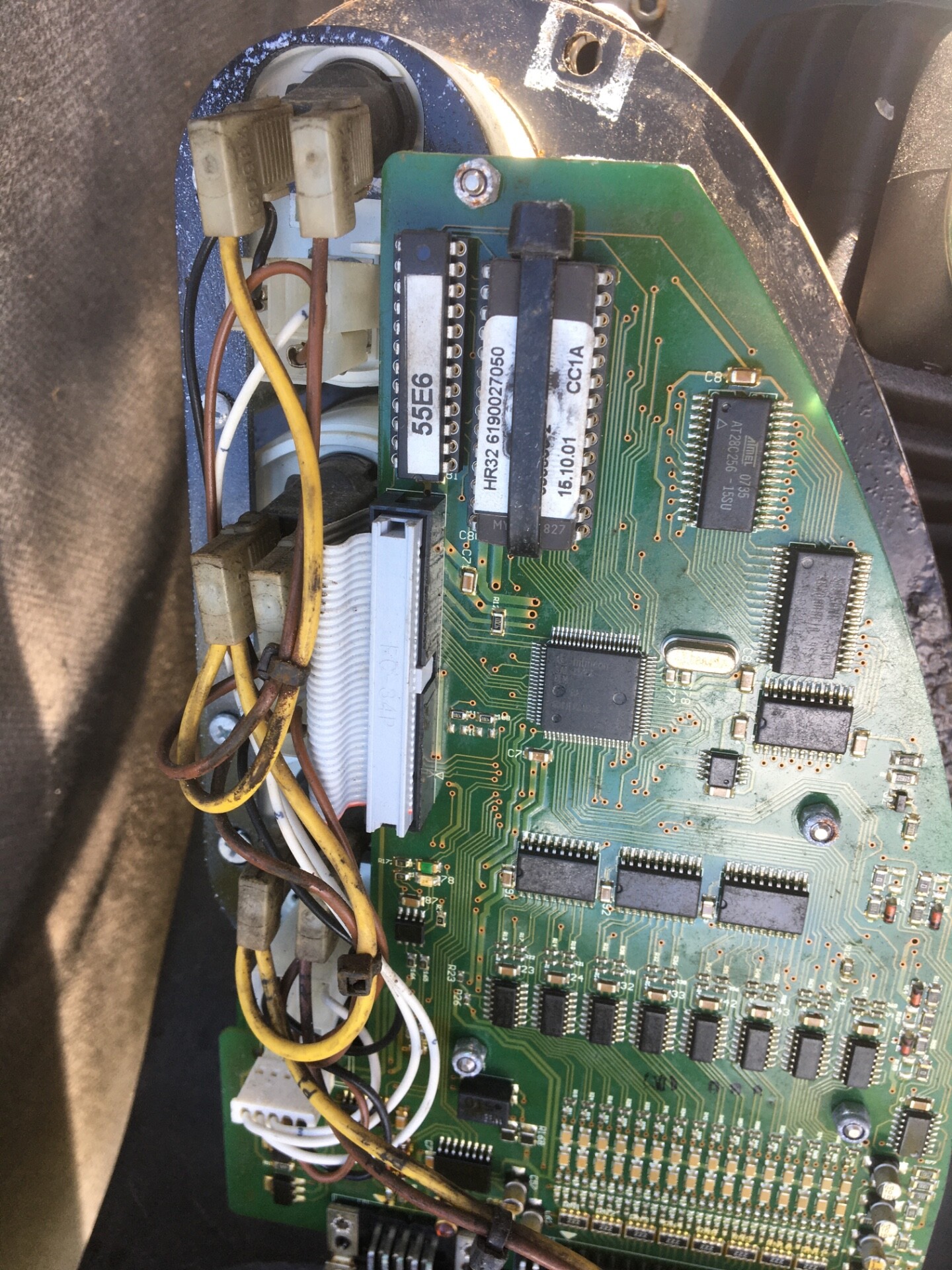

An der Platine ist ein Chip drauf, ist der mit einem Kabelbinder feste, weil der von Erschütterungen raus fallen kann?

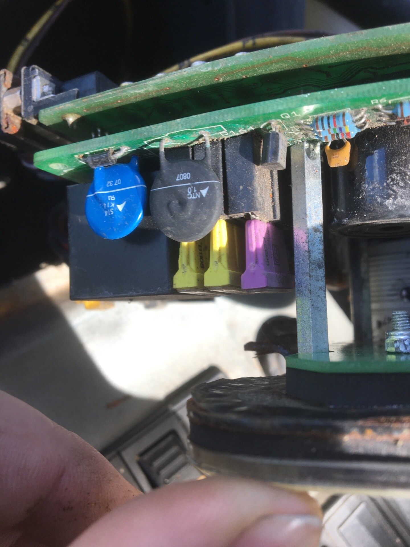

An der Platine unter dem Display sind auch noch Sicherungen
bearbeitet von FrettchenGT3
Ja, alles gerprüft :) hab gestern mit einem Telefoniert der solche Platinen repariert, seine Einschätzung war des es an der Platine liegt, werde ihm jetzt mal das gesamt Display senden, dann schauen wir weiter.
