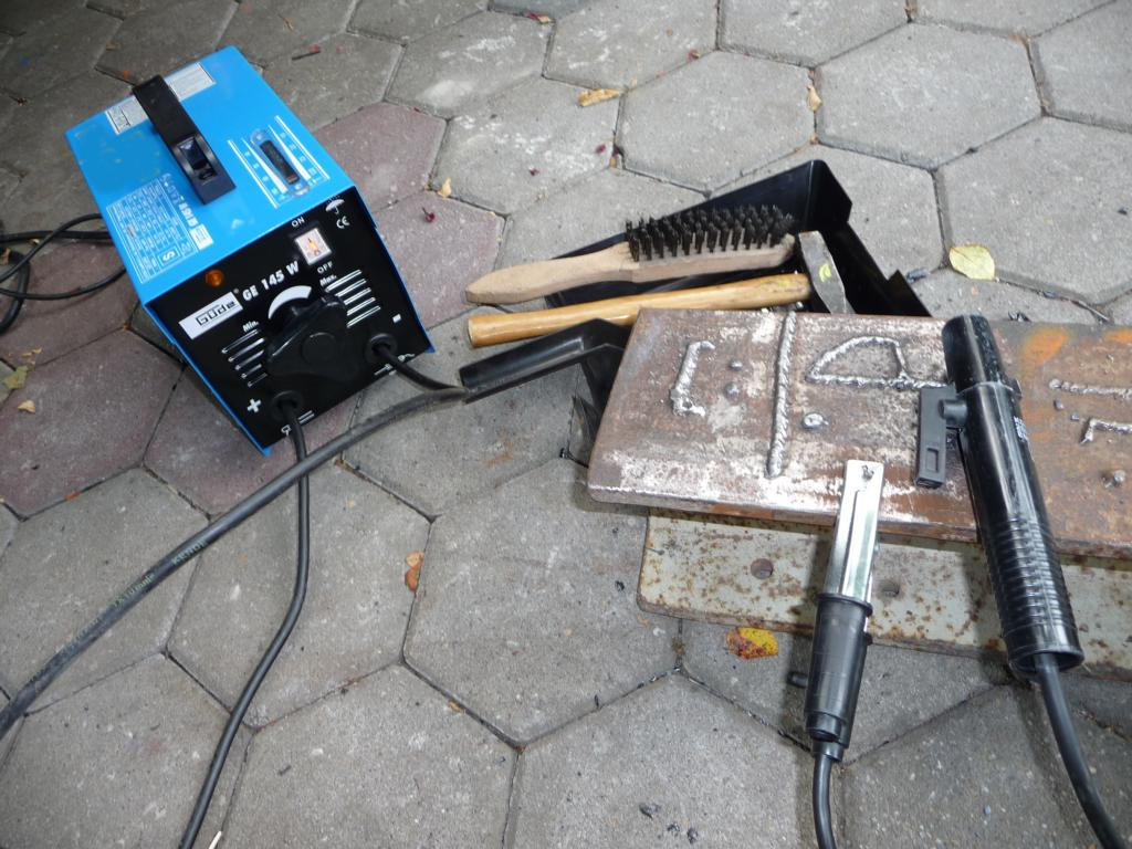

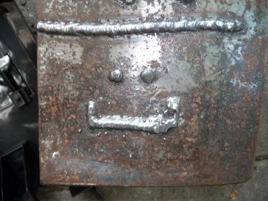

Klar Pete, hier ein paar meiner Ergebnisse... wenn es nicht so Ordentlich aussieht... hatte noch nie einen Schweißkurs... Alles von Gessellen im Kraftwerk und in der Firma gerlernt klatsch.gif
2009/06/post-6467-1246113116_thumb.jpg
Der ganze Apparat... Also für mich reicht es Locker... Den Träger habe ich im Geräteschuppen gefunden. biggrin.gif
