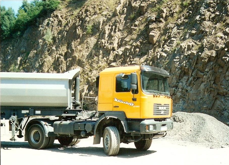

es kommt auf den Aufbau an.Wenn man solche Felsen auf einer normalen Pritsche fährt, nützt auch kein formschlüssiges Laden, da gehören Gurte dran.Selbst beim normalen Kipper schlagen die Felsen Löcher in die Wände.
Ich habe früher Felsen gefahren, Schüttsteine, Senksteine und Findlinge bis 200 cm Kantenlänge. Das Equipment bestand aus einem Kippsattel mit einer Rundschalenmulde mit 8 mm Wandstärke und hydraulischer Heckklappe. Ich wurde öfters vom Schnittlauch kontrolliert und es wurde nie etwas moniert. Die Mulde besaß eine Garantie vom Hersteller das man 3 to schwere Steine aus 3m Höhe reinfallen lassen konnte ohne Beulen zu erzeugen.
2009/05/post-13243-1243521720_thumb.jpg
