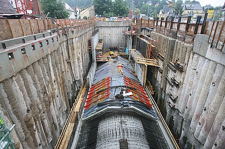

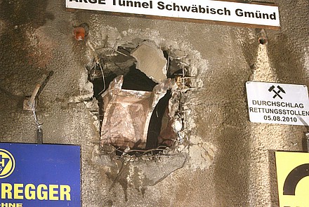

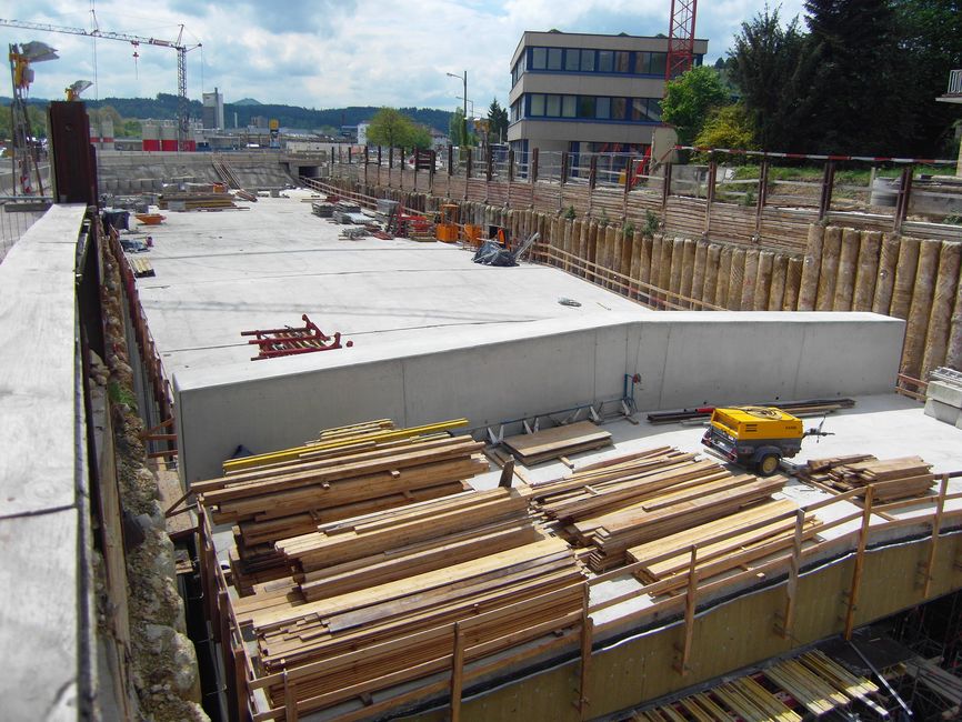

Letzten Donnerstag brachen die Mineure mit dem Rettungsstollen auf der Ost-Baustelle in den Tunnel der in Offenerbauweise in 25 Meter tiefe gerade erstellt wird durch. Nach 649 Tagen ist der bergmänische teil des Rettungsstollen, der 1611 Meter lang ist komplett aufgefahren. Ich war leider nicht dabei...
hier mal drei Bilder aus einer örtlichen Zeitung:
Bild 1 die 25 Meter tiefe Baugrube wo der bergmänische Teil des Rettungsstollen endet und die Offenebauweise beginnt.
Bild 2/3 Durchbruch am Rettungsstollen

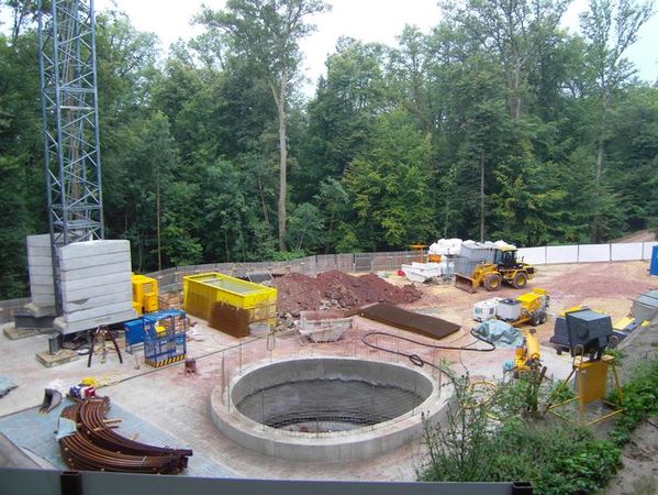

Der Vortrieb im Haupttunnel ist jetzt gerade unter der Rems 1561 Meter weit im Berg es fehlen noch ca. 100 Meter hier wird mit dem Durschlag zum Jahreswechsel gerechnet. Es muss jetzt erst mal neben dem Rettungsstollen eine zweite Baugrube ausgehoben werden damit die Mineure Durschlagen können.
Auf dem Lindenfirst gräbt sich gehrade ein Terex TC75 mit Spezialtiefbauausrüstung in die Tiefe er hat ca. 5 von 120 Meter erreicht, jeder gewonnene Meter muss mit Eisen und Spritzbeton aufwändig gesichert werden. Das Materiel was die ersten 50 Metern anfällt wird mit dem TDK aus dem Loch gehholt danach fällt es in den Querschlag im Haupttunnel

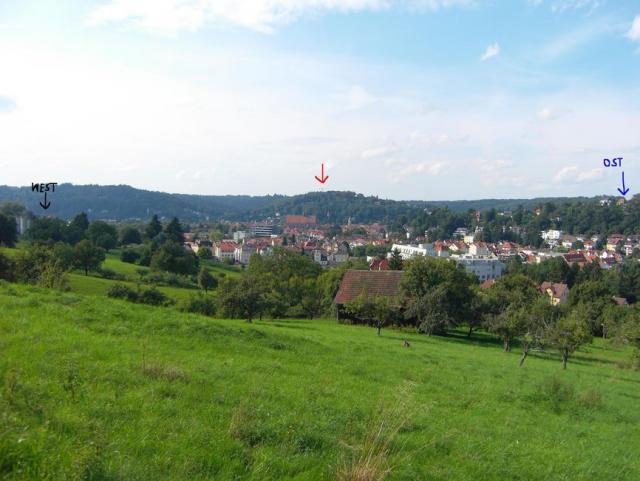

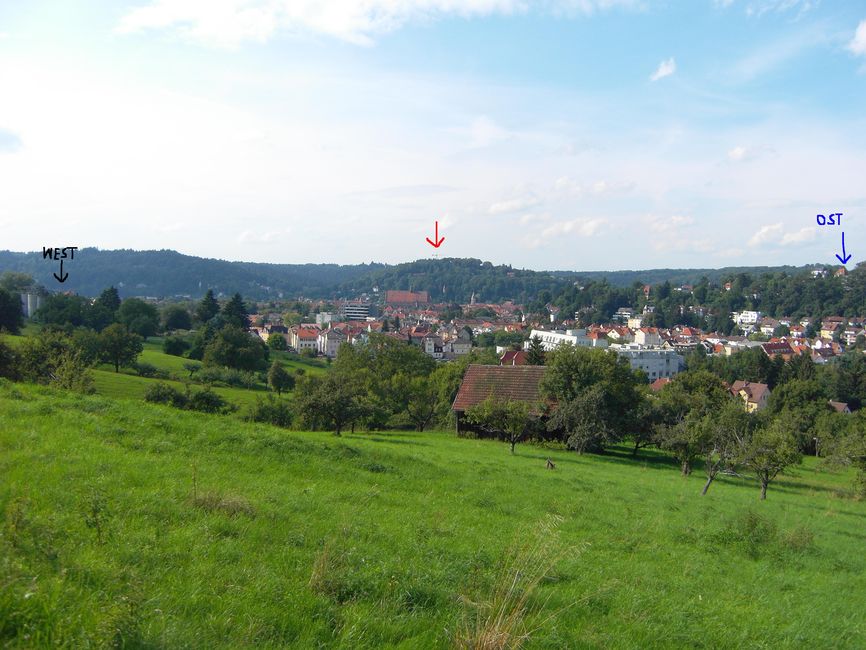

ein kleines Panorama von Schwäbisch Gmünd links das West-Portal, der rote Pfeil die Abluftzentrale und rechts das Ost-Portal
