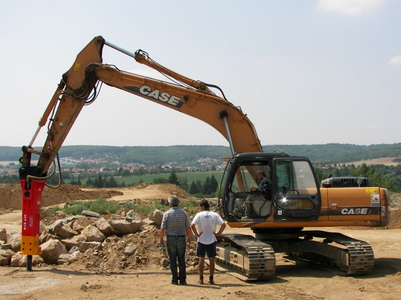

Hier ein Bild eines 2,2t schweren Hammers bei der Übergabe an den Kunden.
