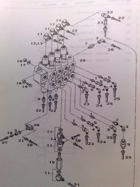

Einen Hydraulikplan habe ich leider nicht aber noch ein Foto aus dem Ersatzteilkatalog , weiß nicht ob dies darauf zu erkennen ist ob diese Verbindung besteht. könnte das eventuell mit dem einzelnen Anschluß zusammen hängen? die dünne Leitung geht glaub ich zum Drehmotor und dummerweise hängt an diesem System ein Notablaß für den Arm mit dran was ich nicht so richtig verstehe, aber auf den Fotos vom Drehwerk gut zu erkennen ist (rechts unten ein Hebel) und am Steuerblock kommt ja dann auch gleich die Einheit für das Drehwerk
2009/04/post-13690-1240416219_thumb.jpg

daran kann man leider nichts erkennen. Aber tausch doch mal die Vorsteuerschläuche und Hochdruckschläuche von der Sektion Schwenken mit der Sektion daneben tauschen. dann siehst du wie's reagiert.

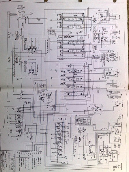

Habe hier mal ein Hydraulikschaltplan vom ZM12 , weiß nicht ob man da etwas erkennen kann
2009/04/post-13690-1240912369.jpg
