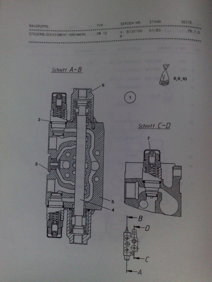

Habe hier mal ein Foto vom Ersatzteilkatalog , das ist der Steuerblock vom Drehmotor, weiß nicht ob man damit etwas anfangen kann
2009/04/post-13690-1240063430_thumb.jpg
Mann kann leider in der Schnittabbildung nicht erkennen ob der Steuerschieber eine "ABT" Verbindung hat. wenn er die hat kannst du nix an dem Verhalten ändern..

A und B sind die beiden Druckausgänge an deinem Steuerschieber also seit A für die eine Drehrichtung und seite B für die andere. T ist Tankanschluß.
