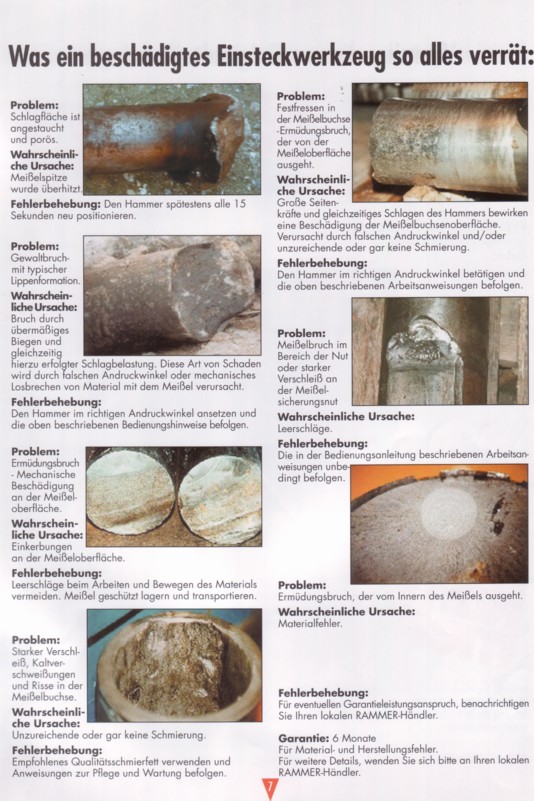

Hi,
bei nem Bekannten im Steinbruch sind auch schon Meissel beim Knäppern abgebrochen, besonders wenn der Sohn des Chef sich mal wieder mit dem Bagger ausgetobt hat:-)
Also Materialfehler waren das nicht, war eigentlich auch das meiste auf altersbedingte Materialversprödung zurückzuführen, bzw. auf das Hebeln an Felsbrocken im Haufwerk, die zum Zerkleinern in eine bestimmte Position gedreht werden sollten.
Falls sich mal ein Brocken oben am Haufwerkskegel löst und auf den Bagger zurollt, kann beim ungünstigen Stoppen des Brockens mit dem Meissel auch mal eine Meisselspitze zu Bruch gehen. Ne teure Sache ist das dann. Selber ists mir nicht passiert.

Viele meissel brechen auch schnell ab wenn mann sie nach dem stemmen bzw. beim stemmen in eine pfütze taucht ! Das ist der häufigste grund warum sie abbrechen !! wink.gif

also aus meiner Sicht ist der häufigste Grund das Meissel brechen das diese falsch eingesetzt werden.
Ein Meissel ist nicht zum brechen oder schieben von z.b Steinen gedacht.
Und wenn man den Meissel so verwendet wie vorgeschrieben dann ist die Wahrscheinlichkeit klein das dieser bricht. Einzige Ausnahme hier ein Materialfehler oder ein Ermuedungsbruch.
Und wo gibt es denn so tiefe Fuetzen das ein Meissel abgekuehlt werden kann???
Auch diese Art der Abkuehlung ist nicht sachgemäss.
Gruss Florian
Habe hier noch etwas gefunden über Meisselbrüche und mögliche Ursachen.
