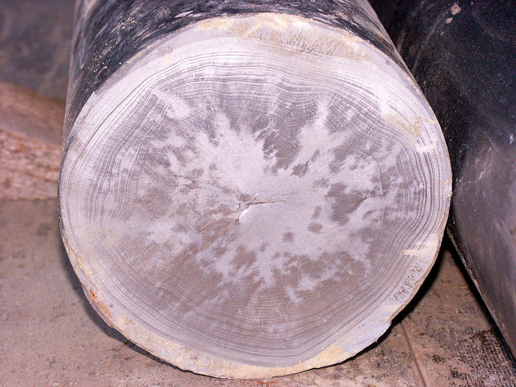

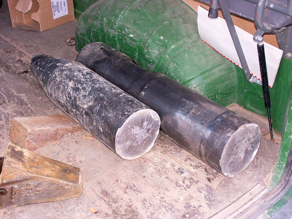

Über 99% bei Meisselbrüchen sind sogenannte Gewaltsbrüche,das heisst durch hebeln,stemmen,verkanten und ähnliche unsachgemässe Handhabung herbeigeführt oder Überalterung,Überhitzung und mangelhafte Schmierung.
Am Bruchbild kann man sofort erkennen um was für einen Bruch es sich handelt.Weniger als 1% sind Materialfehler.
Bei meinem RAMMER G110 ist mir mal ein neuer Spitzmeissel nach wenigen Sekunden Einsatzdauer gebrochen,das war ein Paradebeispiel für ein Materialfehler.Auf den Fotos könnt ihr gut die total plane Bruchstelle sowie die ganz schöne sog."Blume" erkennen.Auf den Bildern vom Volvo hingegen sieht man gut das der meissel förmlich abgerissen wurde,ein eindeutiger Gewaltsbruch.
