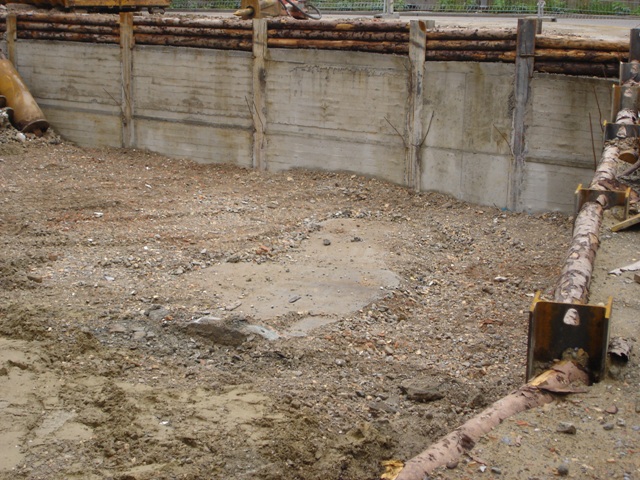

Hier einmal die Baugrube.Leider weiss ich nicht ob das die endgültige Tiefe ist.
Da hab ich nochmal eine Frage zum Verbau: Also im Prinzip ist diese Rühlwand eigentlich ein Berliner Verbau. (laut Wikipedia nur der schweizerische Ausdruck dafür) Aber, warum armiert man die Trägerzwischenräume und betoniert diese?
Beim typischen Berliner Verbau werden einfach Holzbohlen eingebaut, was ich einfacher finde und auch schneller ist. Da dies auch länger dauert wird es wahrscheinlich auch teurer sein.
Warum also der Aufwand den Verbau zu armieren und zu betonieren und anschließend noch Anker zu setzen, die bei dem Bohlensystem ebenfalls wegfallen? eusa_think.gif
