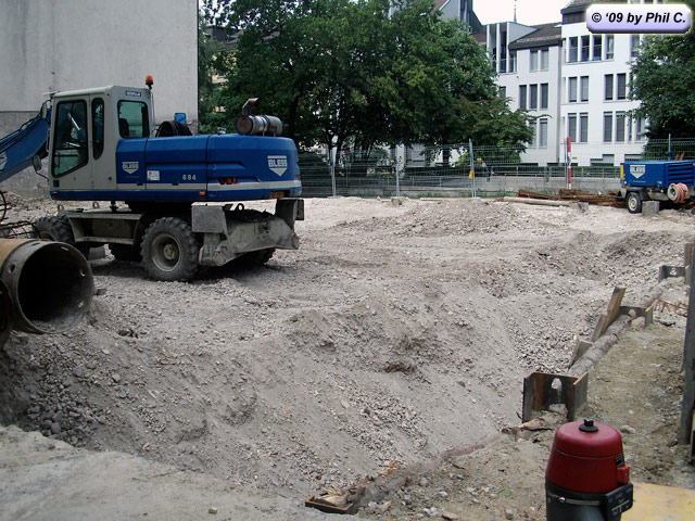

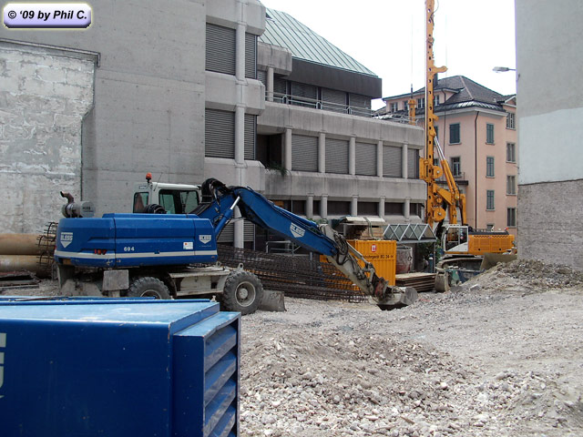

Und zum Schluss noch zwei Bilder des Aushubs
dazu habe ich noch eine Frage: wie funktioniert das mit dieser Baugrubensicherung? Mit dem Bohrgerät werden ja 20m tiefe Löcher gebohrt, danach armiert und mit betonverfüllt. Wird das nur bis zur Hälfte betoniert und im oberen Teil steht der H-Träger? Und oben, im H-Träger, würde dann die Armierung dazwischengelegt, betoniert, und zuoberst noch ein wenig Holz reingelegt? Ich hoffe ich habe das einigermassen begriffen... bearbeitet von baggerphil
hallo diese baugruben sicherung nennt man rühlwand. da werden die löcher gebohrt, die eisenträger in das gebohrte loch gestellt und dann ca2-3meter mit beton ca200er angefüllt. danach wird aushub gemacht in etapen ca,1.50-2,00m in der höhe.danach armiert zu geschalt und betoniert, der obere teil wird mit holz ausgefacht um den oberen teil der rühlwand später einfacher zurückbauen zu können. zu dem braucht es bei dieser baugruben sicherung noch anker lagen um die rühlwand nach hinten zu halten. hoffe dir geholfen zu haben. roger
Hy Roger
Vielen Dank für diese genaue Erklärung! Jetzt versteh ich endlich mal, wie so etwas gemacht wird (Thema Baugrubensicherung war für mich immer etwas wie ein Buch mit 7 Siegeln. tongue.gif )
Gruss Phil
