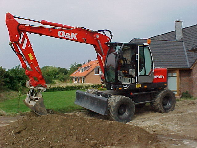

Anbei ein Bild einer Grabenreinigung ebenfalls mit "Big Single".
der Bagger ging durch den Matsch fast wie ein Kettenbagger !!
mfg
Alexander
hatten mal einen MH-City nehme an du hast Doppelbereifung mit Zwischenringen 10.00-20.00!?? Dann wäre sinvoll 6,5 -7 bar. 6,5 sind normalerweise drin!
