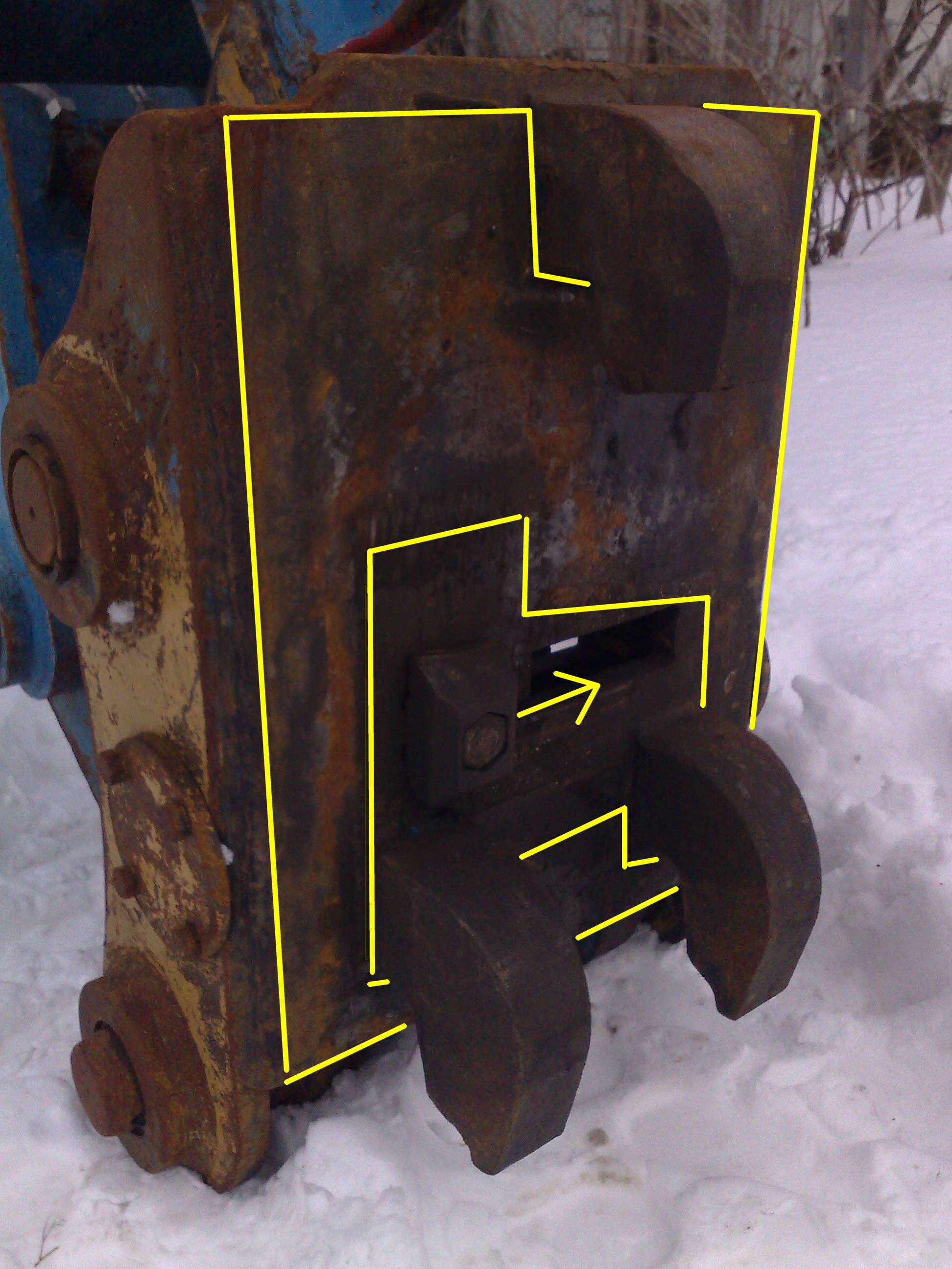

so, hier die versprochenen Bilder... also ich habe jetzt mal das Gegenstück aufgemahlt, so wie der klotz in der mitte gerade steht is der Wechsler offen... zum schließen wird nun bloß der Klotz in Pfeilrichtung verspannt und schon sitzt die Schaufel spielfrei am Wechsler...

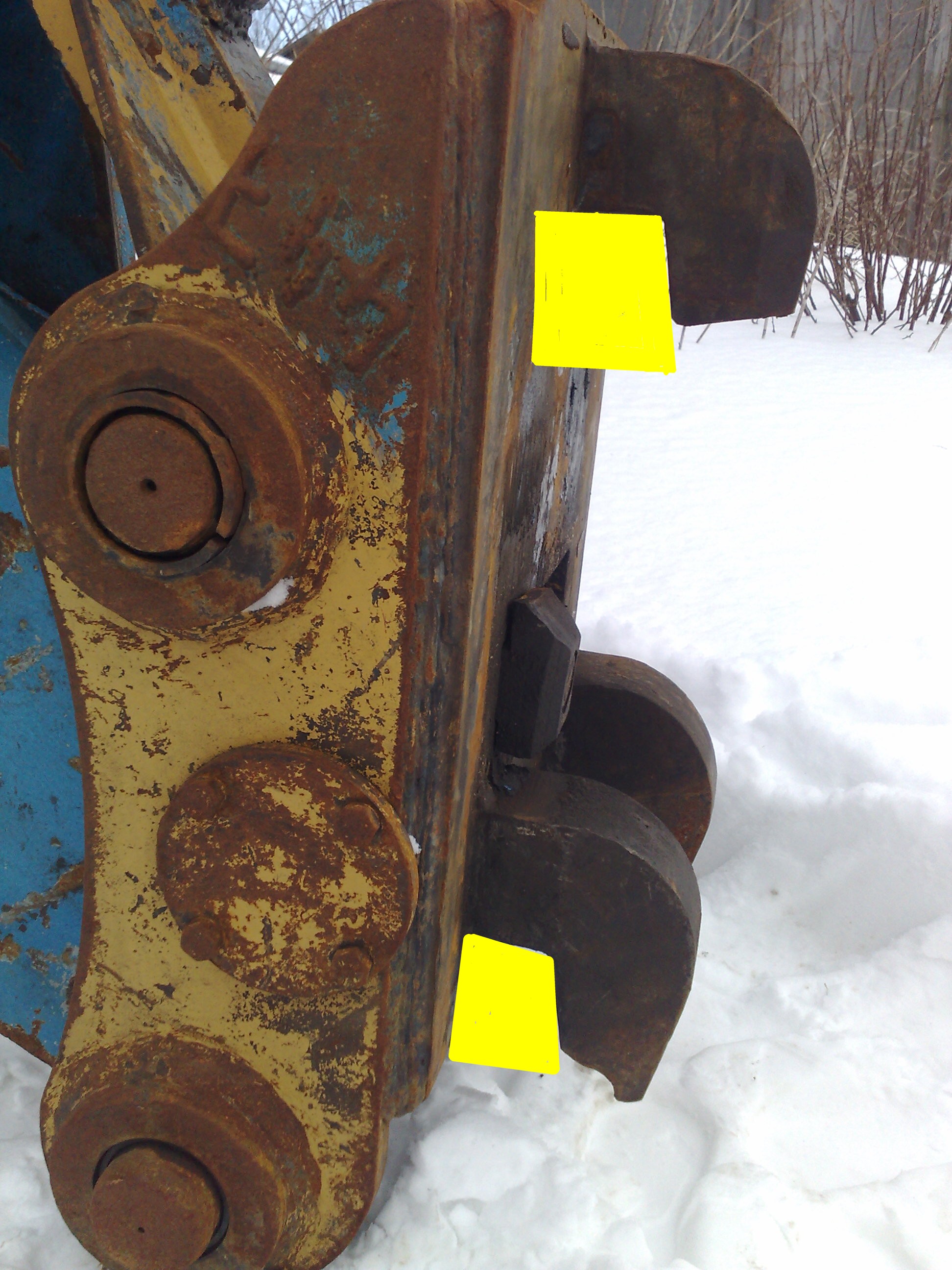

Unter der eigentlichen Platte sitzen zwei angeschweißte Streben die sich mit den Haken verkeilen und die Kräfte aufnehmen...
So, ich hoffe ich konnte das einigermaßen verständlich darstellen... für weitere Fragen bin ich natürlich gerne offen...
